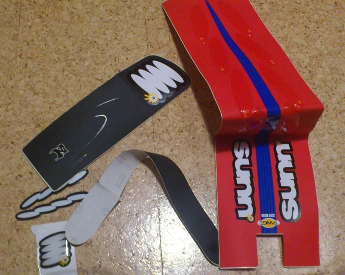

Das Steuersatz-Decal gehört noch unbedingt rauf, das möchte ich so lösen wie floe bei seinem Vertik, diesen Aufkleber wird der Gil wohl haben?
Ja, wegen dem Aufkleber mal Gil anschreiben...am besten haufenweise Fotos mitschicken, solltest du welche vom original Decal haben!
Ich hab noch einen Org. Satz Aufkleber Sunn Xircuit
Brauch ich leider selber,aber evtl. kann die jemand nachmachen
Holy! Tut uns allen einen Gefallen und erstellt mit den Aufklebern als Basis ein maßhaltiges Layout! Soweit ich weiß, unterscheiden sich die Aufkleber der verschiedenen Modelle nur im Design (Farbe, Schriftzug etc), nicht im Layout...sprich: die Größen sind durch die Bank alle gleich. Gil von retrodecals hat viele der Aufklebersätze nur anhand von Fotos nachgebaut...so kommt es, dass manche Details fehlen, falsch sind, oder die Größen nicht immer stimmen. Die Qualität der Aufkleber ist aber dennoch okay.
@JuliusEchter: das ist ein 1998er Satz, richtig?
Im Prinzip brauch ich genau dieses Decal! Die Headbadge hab ich eingelagert. Das große Decal am Oberrohr werd ich mir vorerst mal nicht nachmachen lassen, mir gefällt es so auch ohne ganz gut… Ich werd den Gil_M mal anschreiben…
Ich habe von Gil das gleiche Decal bekommen. Schick ihm das Foto mit ein paar Maßen dazu, der hat das!
Jetzt weiß ich, zu welchem Rahmen das Decal eigentlich gehört. Das vom Vertik sieht nämlich ein klein wenig anders aus :rolleyes:
