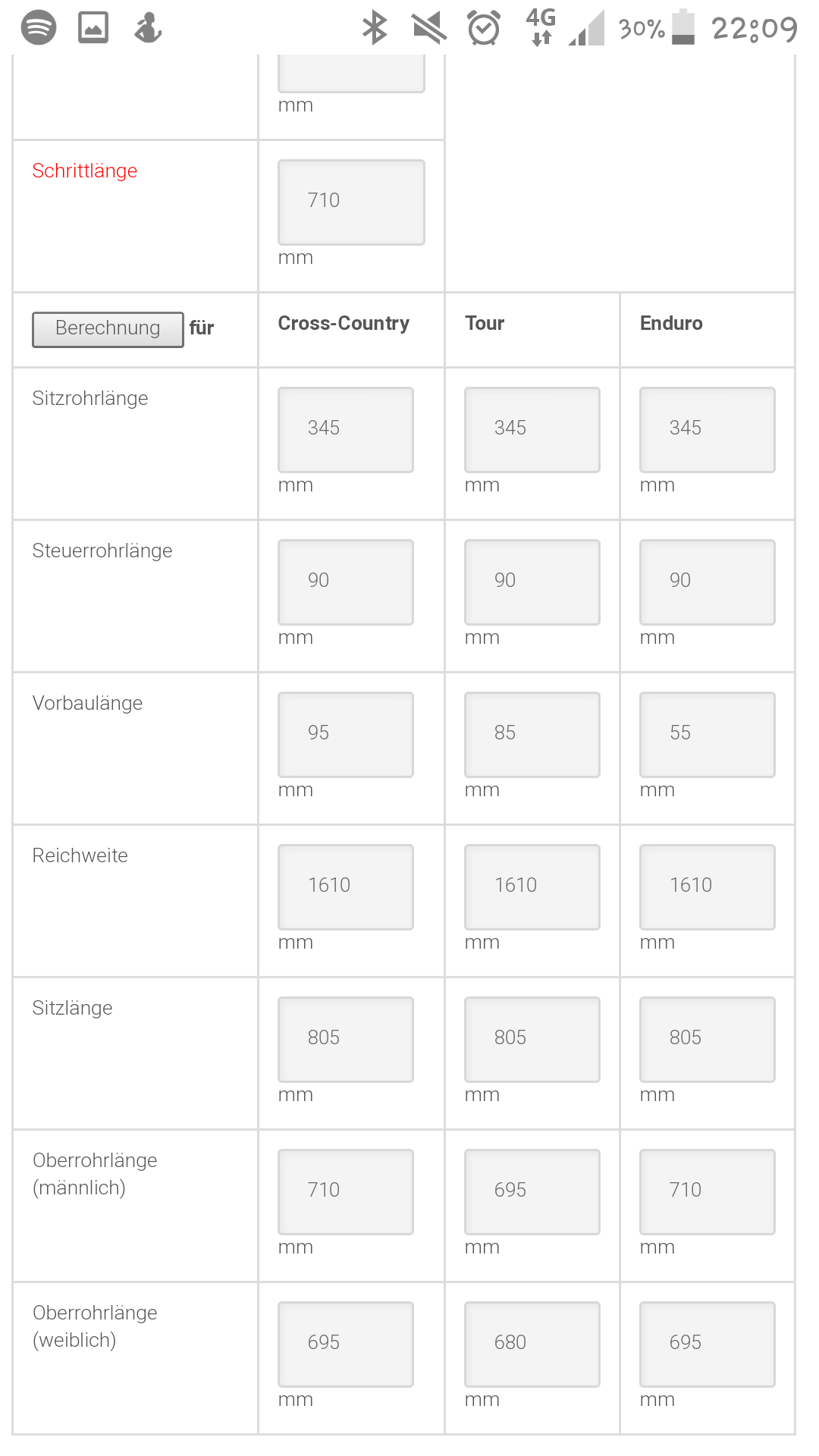

Zweitrangig finde ich die Geometrie, diese ist aber auch nicht zu vernachlässigen, wie ich öfter höre. Ich bin weiblich 1,50groß mit einer Schrittlänge von 73cm

Dürfte mit meiner Beinlänge (71cm) und Armlänge (82) eine XS passen, denke ich?

Ich denke die Kaufberatung ist hier besser aufgehoben. Bei Deiner Größe ist auch die Überstandshöhe wichtig - bei 73 cm Schrittlänge sollte das Rad max. 710 mm Überstandshöhe haben. Leider findet man dieses Maß selten in den Geometrietabellen, da hilft es, mal zu einem Händler zu gehen sich mal auf so ein Rad zu setzen.

Ich denke mal, dass ich das Cube Acid nehmen werde. Theoretisch hätte ich auch das Scott genommen, aber das ist in meiner Größe nicht mehr verfügbar und lt der Berechnung auf Fahrrad xxl soll wohl das Acid passen.
