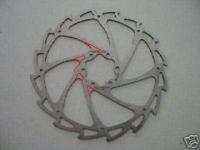

hab jetzt mal die alligator-scheibe in der hand gehabt, und bin ein wenig enttäuscht.
die ganze zeit habe ich mich gefragt, wieso die scheibe soviel leichter ist. soviel weniger fläche als an ner marta wave ist das nämlich garnicht. angegebene dicke, wie bei der marta auch, 1,9mm.
nachgemessen ist die alligator aber nur 1,72mm dick!
auf 1,9mm wären das knapp 102gr, also garnicht mehr soviel leichter als eine marta wave.
außerdem ist da immer noch potenzial, wenn man sie mit ner marta-scheibe vergleicht (übereinander legt):
