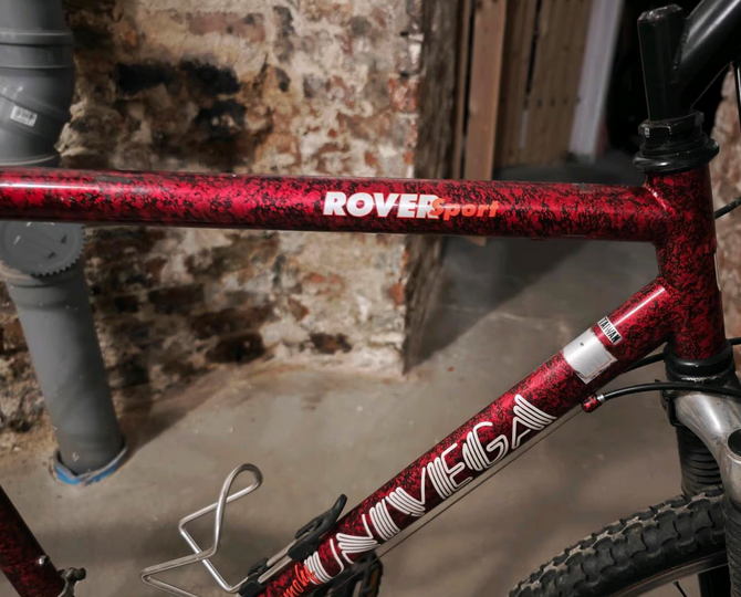

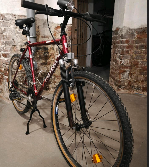

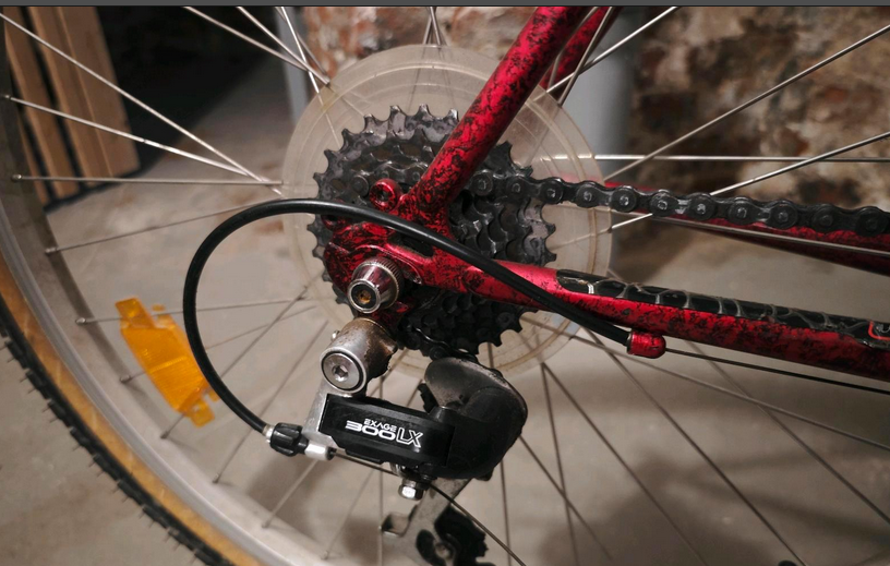

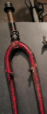

anbei noch bilder.

Was sagen die Experten?
Macht es Sinn, da was Wertiges dranzubasteln?
Oder sollte ich lieber nach einem Alpina-Rohr Ausschau halten.
Einsatzgebiet ist Commuter/Reiserad...

Die Originalgabel habe ich ebenfalls dazu bekommen.
Die sollte wieder dran, denn die verbaute Federgabel dürfte Müll sein. Reifenfreiheit sollte bei Univega so bis 50-54mm passen, das sorgt in Verbindung mit der Stahlgabel für genügend Federung.
Macht es Sinn, da was Wertiges dranzubasteln? Oder sollte ich lieber nach einem Alpina-Rohr Ausschau halten.
Nein, wenn nix kaputt ist solltest du das Bike nur fahrbereit herrichten und kritische Verschleissteile tauschen (Bremsanlage).
Als City Commuter/Reiserad ist der einfachere, robuste Rohrsatz und die Exage Schalterei auch völlig ausreichend.
Grober Unfug, wird nur alsbald geklaut und passt auch nicht so recht zu "Baumarkt-Bikes".

Danke für das Feedback.
Gabel wäre eh getauscht worden. Schaue wohl nach solidem Material, nicht aus dem höchsten Regal.
