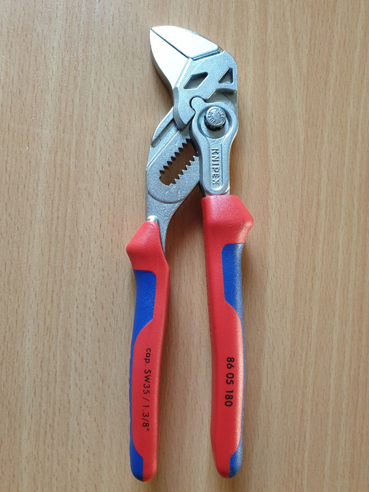

Gibt es sowas wie einen Universal-Konusschlüssel mit dünnen Zangen vorne? Solangsam nerven mich die mit ihren unterschiedlichen Massen aber sowas von. Bräuchte nämlich wie ich festgestellt habe einen 28 mm Schlüssel, um meine Shimano Deore xt wh-775 Nabe zu warten, welchen ich natürlich nicht besitzt.
Gibt es sowas wie hier auf dem Foto auch käuflich oder muss man sich das wohl oder übel selbst herstellen?

Wenn schon flexen, dann würde ich lieber mit dieser Zange versuchen

Ich habe z. B. diesen hier gefunden, er heißt "Engineer TWM-07" für €24:
https://www.amazon.de/Schraubenschlüssel-Backen-Mutter-Volumen-Ingenieur/dp/B002MJJ9EKLeider nur mit einer Maulweite bis zu 24 mm! :(
Dann gibt es noch diesen hier, er heißt "Channel Lock 806SW" für günstige €15:
https://www.amazon.de/Channellock-806sw-Breite-Verstellbarer-Einmaulschlüssel/dp/B01N52WJRTBis zu 1,1" = 27,94 mm Maulweite! Beinahe!
Dieser ist besonders kompakt, er heißt "Engineer TWM-08 Stubby" für €25:
https://www.amazon.de/gp/product/B002MJHGN6/ref=ask_ql_qh_dp_hzaMaulweite = 24 mm
Aber der isses: "Ox Pro Slim-Jaw" (OX-P560208) für €25:
https://www.amazon.de/ox-p560208-Pr...er-Einmaulschlüssel-mehrfarbig/dp/B0719T1F5V/Maulweite = 32 mm :hüpf:
NB, als Konusschlüssel gehen die alle, aber nur einer hat die von Dir gewünschte Maulweite von 28 mm.

Ich habe mir jetzt den Ox Pro Slim-Jaw gekauft. Der hat eine Spitzendicke von 3 mm, eigentlich etwas zu viel für einen Konusschlüssel; die von Park Tool haben offenbar ca. 2,2 mm.
Das Problem ist außerdem dass der Rest des Schüssels ziemlich dick ist, so dass sich Konusschüssel und Konterschlüssel im Weg stehen können, wenn man sie gegeneinander verdreht.
Ich habe einen Vorderradnabendynamo, da muss man an der Seite mit dem Kontaktschuh mit dem Schlüssel zwischen diesen Kontaktschuh kommen, um die Konusmutter greifen zu können. Der Spalt ist maximal 2 mm weit. Das ist mir mit dem Ox einfach nicht gelungen, er zu ist zu dick und auch sonst von den Dimensionen her ungeeignet.
