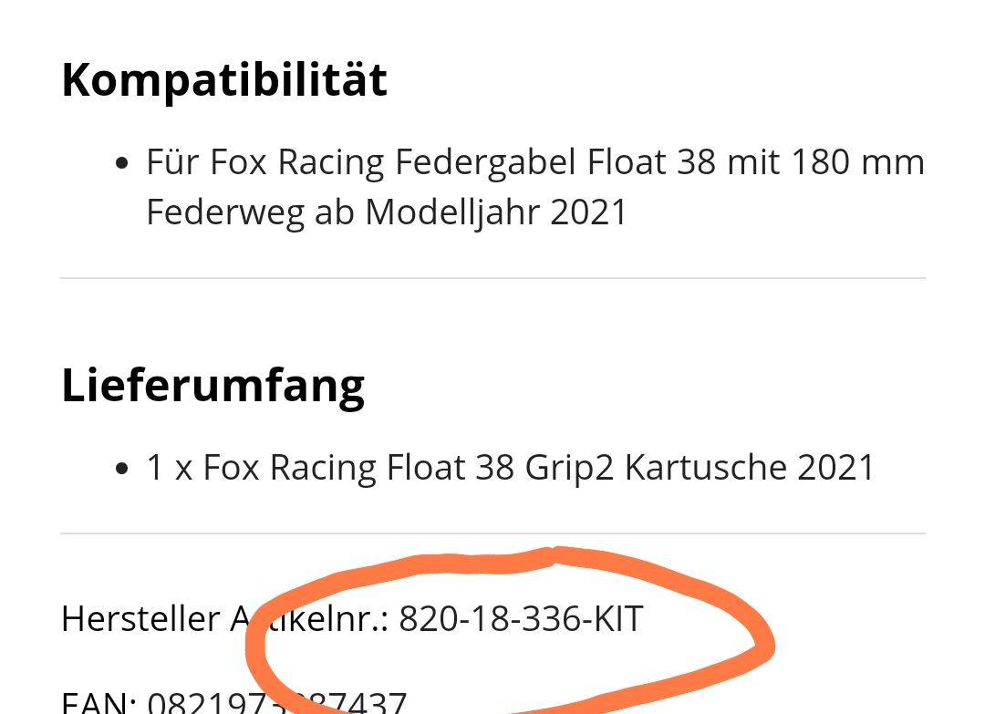

Re: Unterschied Fox Grip2 Kartusche 36 und 38
Es gibt schon einen Denkanstoß, es zeigt ja, dass man je nach Standrohrdurchmesser eine unterschiedliche Version mit eigener Teilenummer wählen muss. Es muss sich ja eigentlich mindestens der Part oben der ins Standrohr geschraubt wird unterscheiden wegen den unterschiedlichen Durchmessern vermute ich jetzt mal ohne eine Fox Gabel zu haben.
Wenn die Kartuschen gleich wären, gäbe es nicht für jeden Standrohrdurchmesser extra eine zu bestellen.
Abgesehen davon, unterschiedliche Herstellernummern
Das beantwortet trotzdem nicht meine Frage, was denn unterschiedlich ist?
Die verschiedenen Artikelnummern hab ich auch gefunden.. Kann ja sein, dass es nir an den Shims liegt.
