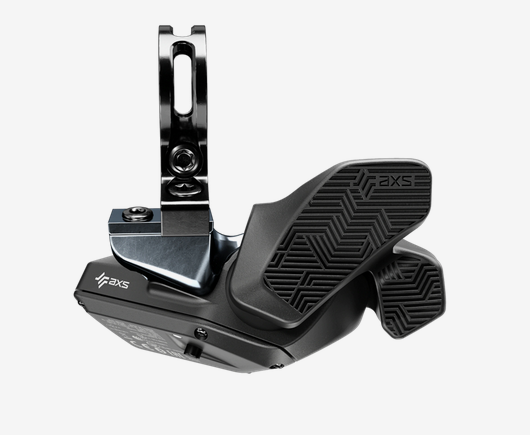

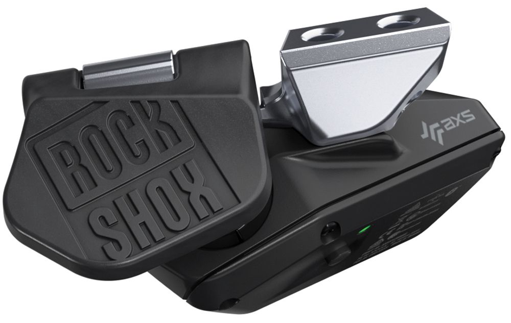

Worin liegt der Unterschied zwischen den beiden Schalthebel der SRAM XX1 AXS?
Welches ist der "Neuere"?
Der Controller ist der selbe, nur die Schaltwippe ist anders. Manche Upgrade Sets kommen bereits mit dem Rockerpaddle. Sonst nachkaufen und selbst wechseln.

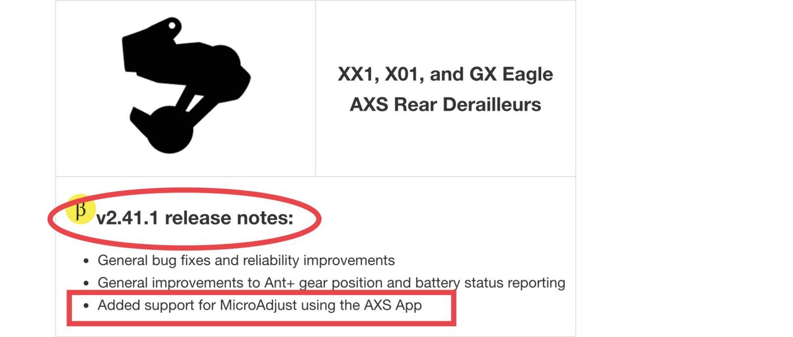

Und in der App kann man die Feineinstellung für jeden einzelnen Gang einstellen. (BetaVersion)
Ich habe nur gelesen das in der BETA Firmware für das Schaltwerk der Micro Adjust über die App möglich ist . Da steht aber nichts davon , das Micro Adjust FÜR JEDEN EINZELNEN GANG möglich wäre
Deswegen habe ich auch gefragt. Ich habe noch eine ca. 8 Monate alte Version auf iOS. U.U. haben die iOS- und die Android-Version unterschiedliche Funktionen.
Ich habe mich für das Beta Programm angemeldet , aber bislang keine Rückmeldung bekommen.
Meine Firmware vom Schaltwerk habe ich seit November 21 (2.19….) ,einzig der Controller bekam die Tage eine neue ( ohne sichtbare Neuerungen).
Die App (iOS) bekommt ja gelegentlich Updates (ohne großen Mehrwert bisher).
Einzeln einstellen is nicht. Ging ja früher mit dem Seilzug auch nicht und braucht auch kein Mensch. Die Abstände der Ritzel in einer Kassette sind ja identisch.

Bei den gezeigten Schalthebeln; Lassen sich da bei einer Version beide „Knöpfe“ gleichzeitig schalten?

Rein mechanisch lassen sich beide Knöpfe nicht gleichzeitig drücken, da beide an der gleichen Wippe hängen. Ob auch elektronisch ne Sperre drin ist, kann ich nicht sagen. Ich stelle mir aber eine gleichzeitige Bedienung recht unergonisch vor - vielleicht lieber einen Blip-Taster nehmen?

Gibt es eigentlich sowas wie eine Tauschbörse hier Wippe gegen Rocker und umgekehrt?
Hätte jedenfalls ein Rocker Paddle abzugeben/zu tauschen, stehe mehr auf die Wippe.
