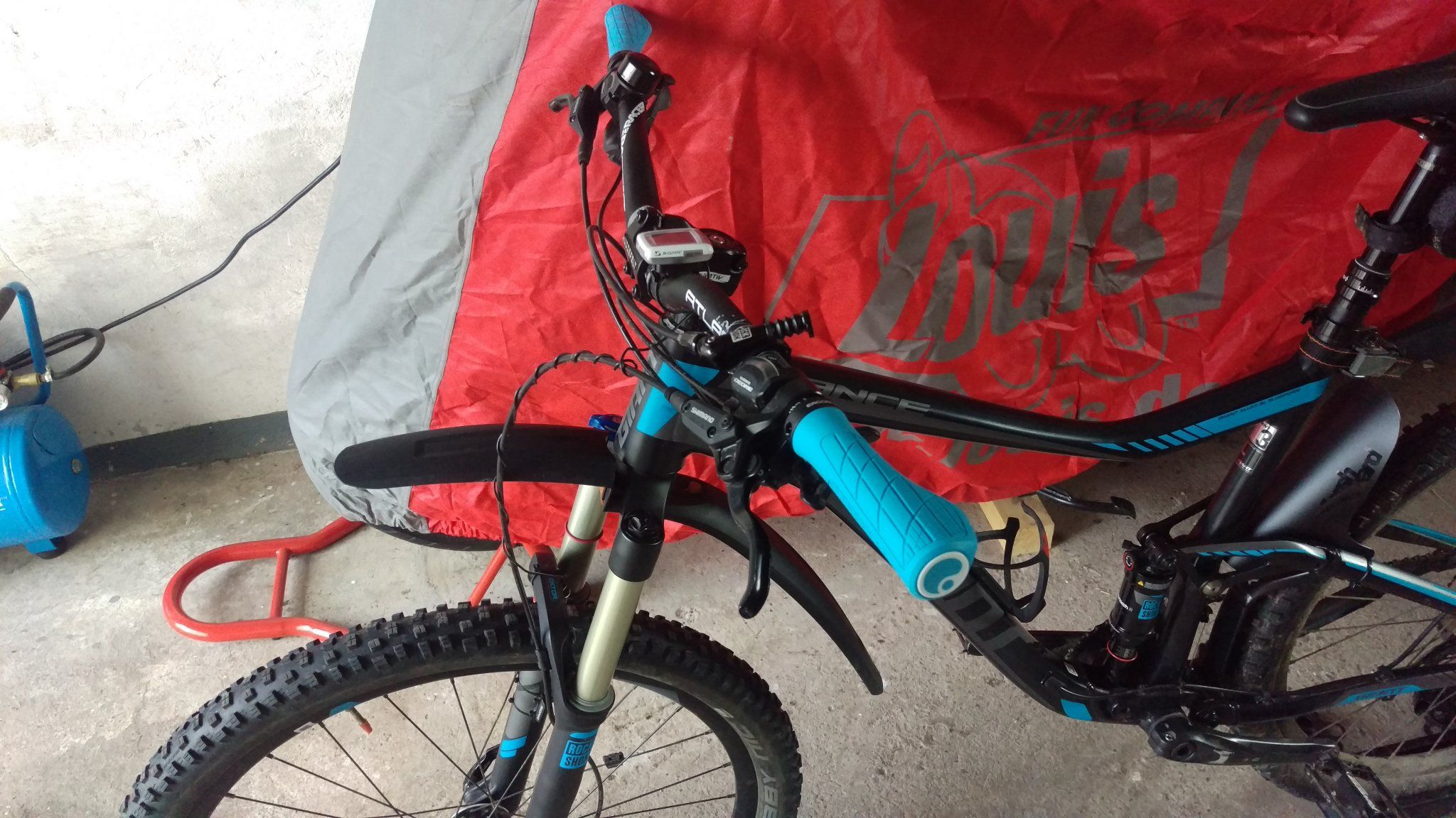

Ich hab meine GA3 gestern bekommen und eben mal schnell ans Rad geschraubt.
Mal gucken wann ich zum testen komme. Optisch passen sie auf jeden Fall gut zum Rad...
Außerdem mal noch ein Vergleichsbild zu den vorher montierten GE1 slim...

Ja, die blaue Version passt bei Dir zum Rest.
Es haette leider jede der verfuegbaren Farben bei meinem weissen Inbred so daemlich ausgesehen, dass sogar ich davon Abstand genommen habe :D
