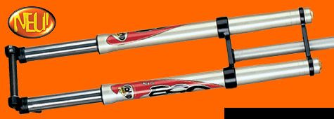

ich möchte mir eine up side down gabel besorgen doch ein freun von mir meint man braucht dafür eine scheibenbremse. stimmt das???
ja ... ist prinzipbedingt ... da ja oben kein im verhältniss zur felge unbewegtes rohr verhanden ist an einer USD fork ...
weisst überhaupt was ne upsidedowngabel ist?
Es stimmt eigentlich schon! Überleg doch mal, wie willst Du die Bremse Befestigen? Schau dir mal ne USD Gabel an, dann wirst Du es sehen! Die einzigen (glaube ich) die das bis jetzt anders gelöst haben ist canondale mit der Moto FR Gabel. Sie ist eine USD Canti-tauglich!

also usd ohne scheibenbremse geht net!der canti sockel würde sich ja beim einfedern immer mit den tauchrohren mitbewegen und dann würden die bremsbacken ja nichtmehr an den bremsflanken der laufräder sitzen!
