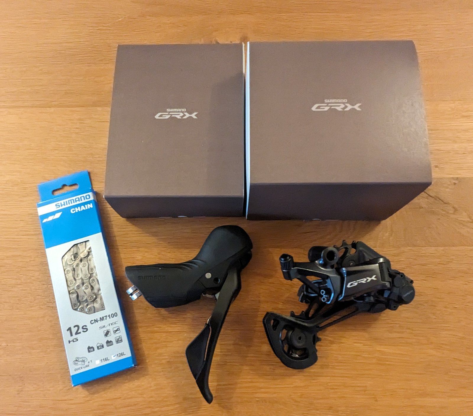

Ich wollte folgende Teile umtauschen:
  • Schaltwerk
  • Rechter STI / Schalthebel
  • Kette
  • Kassette (gehe dort aber auf Sunrace CSMZ903 damit ich den alte HG Freilauf behalten kann)
Linker STI der nur bremst kann ja eigentlich bleiben? Wobei der Neue wenn ich das richtig sehe mit der SERVO WAVE technology kommt. Weiß nicht ob sich das dann in merklich unterschiedliche Bremspunkte niederschlägt.

hab ich gemacht, rechter STi GRX 1x11 gewechselt auf -> STI GRX 1x12 + Schaltwerk GRX 1 x11 gewechselt auf ->GRX 12 1x12 SGS, HG Freilauf beibehalten -> Sunrace CSMZ903 (11-51) montiert, linken Hebel GRX 810 mit Dropper funktion auch beibehalten, bestehende GRX Bremsen auch beibehalten. Schaltung und Bremsen funktioniert am Grizl CF 8 1 by mit Federgabel und Dropper einwandfrei - vorne 40 Blatt ->nutze das Rad mit 50 mm Reifen für Alpen- Bikepacking, deutlich angenehmer als vorige Übersetzung mit 11-42 vorne 38 Blatt (TA Specialites). Ok man sieht einen optischen Unterschied beim linken Hebel von der Farbe weniger als von der Hebelstellung. Hoffe das hilft.
Kannst du mal ein Foto der beiden Hebel einstellen? Stehe vor selbem Umbau und mich würde interessieren wie die Hebel optisch harmonieren.
