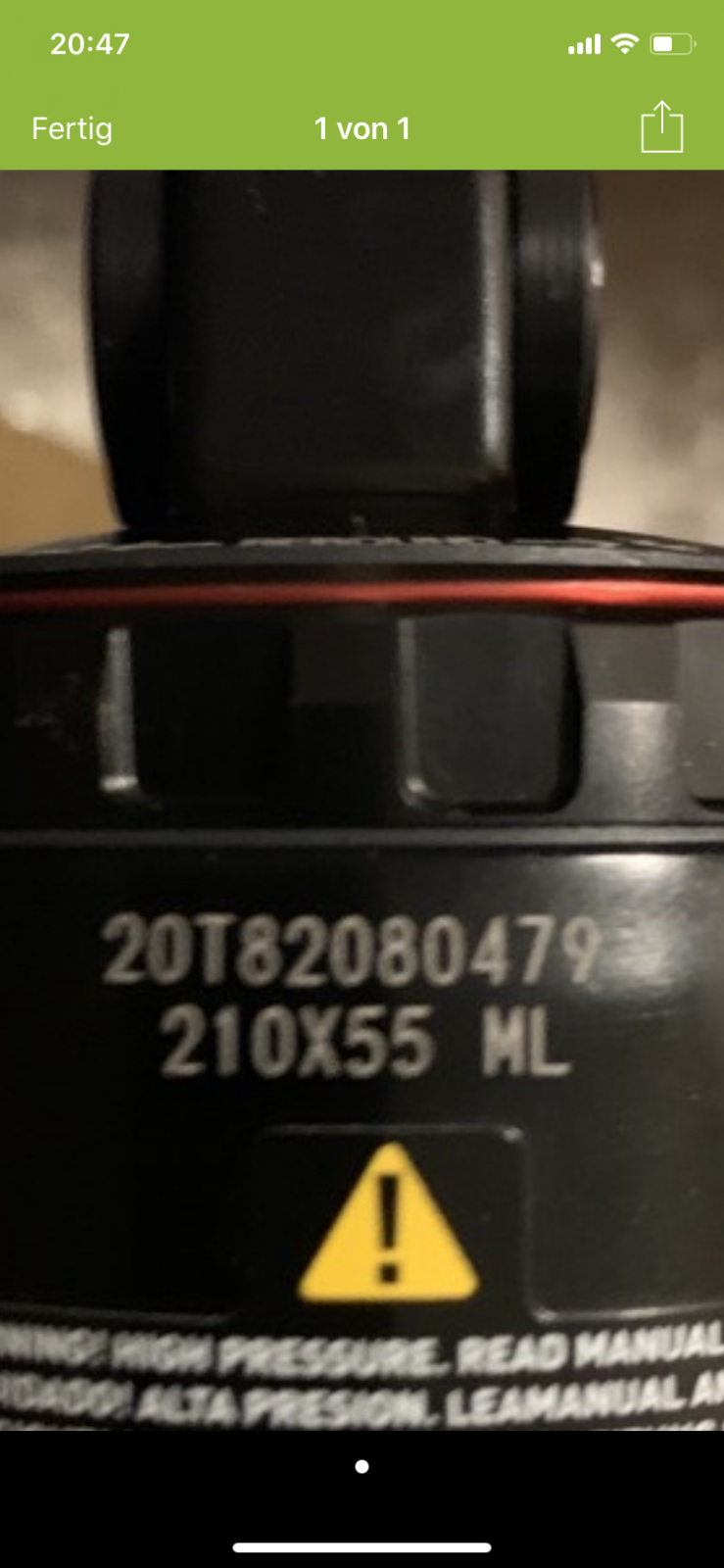

Kann mir jemand sagen, welches Modelljahr der ist ? 2018 ?
