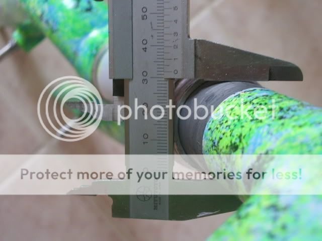

Blastberry ist eine 98er farbe. blau/violett flipflop. fuer 1 1/4" gab es MC1 nicht. nur fuer 1" gabeln und eben die klein gabeln, welche groesser als 1 1/4" sind (wobei der vorbauschaftdurchmesser schon 1 1/4" ist, 31.8mm). klug********rmodus aus ;)
gruss, carsten
ich weiss, ist aber technisch falsch. in dem fall ist 1" wie ueblich der aussendurchmesser vom gabelschaft aber 1 1/4" der durchmesser vom vorbauschaft.
Dann paßt ein anderer 1 1/4 Schaftvorbau nicht ins Attitude oder Adroit?
nein. ein 1 1/4" schaftvorbau hat nur 28.6mm schaftdurchmesser, attitude und adroit brauchen 31.8mm. 3TTT hat mal schaftvorbauten in dem mass gebaut aber ansonsten passen nur die MC1. oder halt 1 1/4" mit huelse.
