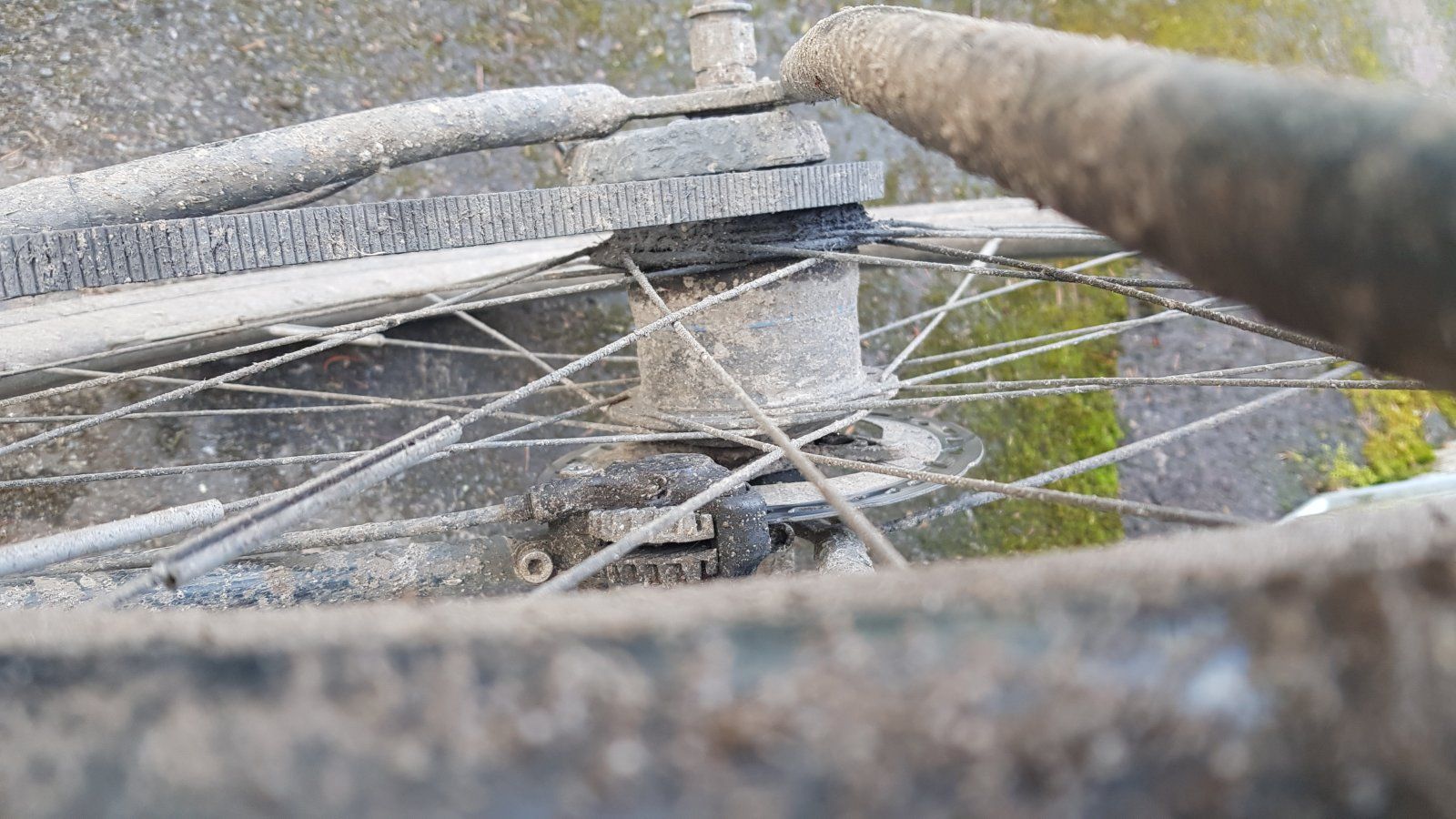

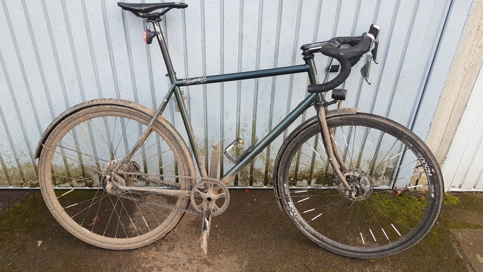

Hallo zusammen,
ca. ein Jahr und 6000 km später könnte ich ja mal ein Fazit ziehen.
(+++) Keine Kette putzen
(+++) Sitzposition sogar besser als erhofft
(++) Zuverlässiges Licht
(++) Bremsen bremsen zuverlässig!
(+) Milkit und Schwalbe TLE machten die Montage einfach
(-) Fahrwiderstand durch Riemen, Alfine und Nabendynamo größer als erwartet
(-) Schutzblech vorne sowohl oben als auch unten etwas zu kurz.
(- - -) Die Alfine 11 ist eine Diva, insbesondere bei tiefen Temperaturen rutscht ständig was durch. Der Konus links hatte sich schon gelockert, was vermutlich den Ölaustritt verursachte. Das schmälert das an sich gute Fahrgefühl des Rades leider ziemlich dolle.
Ferner habe ich beim Aufbau leider ein paar Sachen nicht gewusst/beachtet. Der hohe Flansch der Alfine verursacht bei 3fach gekreuzten Speichen einen ungünstigen Winkel zwischen Speiche und Felge, vermutlich infolgedessen sind mir schon drei Speichen gerissen. Da war es dann ziemlich lästig Tubeless zu verwenden... dann auf Schlauch gewechselt und leider erkennen müssen, dass dann die Schwalbe G-One Allroad nicht mehr großstadttauglich sind, Glassplitter arbeiten sich zuverlässig durch.
Die Lampe wird ziemlich vollgesaut, da das Schutzblech wie gesagt etwas kurz ist.
Mit dem Rücklicht bin ich nicht ganz zufrieden, vor allem der Optik wegen.
Was gut geklappt hat war die Anpassung des Exzenters um die Kabel verlegen zu können.
Resümee: Schönes Fahrrad, dem die 100%ige Zuverlässigkeit leider aufgrund der Nabe fehlt, und das leider etwas schwerfälliger ist als erwartet.
Und ja, das Rad stand zum Putzen bereit 😉
