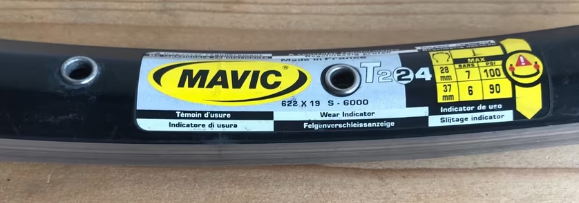

Hallo,
ich habe ältere Laufräder mit Mavic-T224 Felgen (28 Zoll). Laut dem Aufkleber sollte die Felge einen Verschleißindikator besitzen.
Leider kann ich diesen nicht finden.
Können Sie mir sagen, wo sich der Verschleißindikator bei dieser Felge befindet?
Gruss

Eigentlich ist es immer eine Rille in der Felge, wenn die weg ist findest die logischer weise nicht mehr.
Google doch mal die Felge, es gibt bestimmt Bilder im neu zustand und schau bzw such die Rille . . .
hat ne Minute gedauert . . .
vieleicht ist der helle Ring gemeint?
Bei Mavic scheint das anders zu sein, habe folgendes dazu gefunden:
Der Verschleißindikator bei Mavic-Felgen ist unauffällig, da er von innen in die Bremsflanke gefräst wurde. Erst wenn der Verschleiß zu hoch wird, ist der Indikator sichtbar
