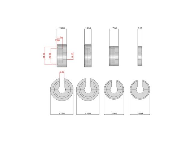

R raiher Registriert 23. November 2003 Reaktionspunkte 0 Ort Nordhorn 12. Januar 2022 #1 Moin zusammen, hat jemand die Maße der 0.6 und 0.8 er Volumen-Spacer (Durchmesser und Breite) für den o.a. Dämpfer? Besten Dank schon mal im Voraus! VG Rainer
P peto353 Registriert 11. Februar 2017 Reaktionspunkte 29 13. Januar 2022 #2 . Anhänge Fox_Dimensions.jpg 38 KB · Aufrufe: 80
R raiher Registriert 23. November 2003 Reaktionspunkte 0 Ort Nordhorn 13. Januar 2022 #3 peto353 schrieb: . Zum Vergrößern anklicken.... Besten Dank! Reihenfolge ist von rechts nach links 0.2 - 0.4 - 0.6 - 0.8 .....?
