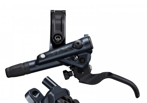

Habe den Bremshebel BL-MT501 augetauscht gegen den BL-MT7100.

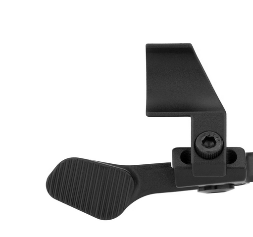

Der Adapter für die Remote von der Sattelstütze passt jetzt nicht mehr (Bild zeigt nicht exakt den Adapter, ist aber fast gleich).
Welchen Adapter benötige ich?

Servus, da brauchst nen Adapter von Ispec II auf Ispec EV....gibt´s wohl von Wolftooth, für schlappe 30,-€ 😉...da kannst schon auch nen neuen Hebel kaufen.
