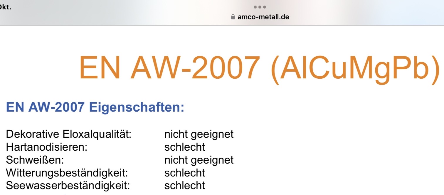

Die Materialwahl hinterlässt auch bei mir Fragezeichen:

Ich würde mal auf die Streckgrenze schauen:
AW2007 220-240 N/mm2
AW6061 220-240 N/mm2 (+ gut Korrosionsbeständig)

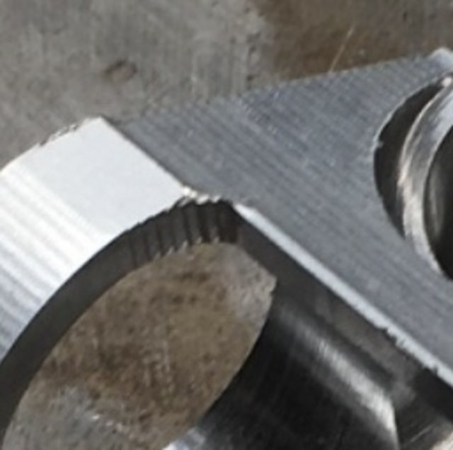

Nicht nur die Formgebung wirkt ungünstig kantig.
Die teils sehr groben Oberflächen / Bearbeitungsspuren sind typische Bruchausgänge für Dauerschwingbrüche.
Der Vorbau wird dir nicht gleich wegbröseln, du solltest aber unbedingt und regelmässig nach Rissbildung schauen. Das ist aber auch mit geschultem Auge schwierig, gerade bei blanken, nicht eloxierten Teilen.
Ich betreibe beruflich Schadensanalyse und rate dir eher davon ab den Vorbau (länger) zu verwenden.
