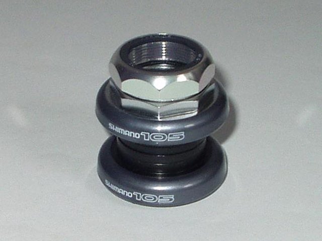

A-Head oder nicht bezieht sich auf die Art, wie die Gabel im Steuersatz/Rahmen festgehalten wird. Beim sogenannten Gewindesteuersatz ist auf dem Gabelschaft eben ein Gewinde aufgeschnitten, auf dieses schraubt man die obere Lagerschale und eine Kontermutter. Damit kann man auch das Lagerspiel einstellen. Der Vorbau wird IN den Gabelschaft gesteckt und mit einem Spreizmechanismus festgeklemmt.
Bei A-Head gibt es kein Gewinde auf der Gabel. Die Gabel wird einfach eingesteckt. Mit Hilfe der Ahead-Kappe oben auf der Gabel drückt man bei der Montage den Vorbau, der aussen um den Schaft herum sitzt, gegen das obere Lager und stellt so das Lagerspiel ein. Dann schraubt man den Vorbau fest.

Gewinde Steuersatz:
und dazu passender Schaftvorbau:
und... Gabel mit Gewinde auf dem Schaft

Sieht nach nem geschraubten Steuersatz aus (tippe auf 25.4), mit A-head Adapter und passendem Vorbau.
