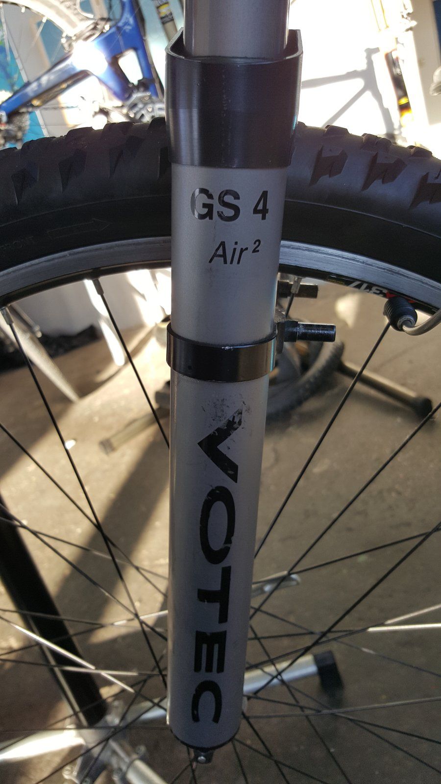

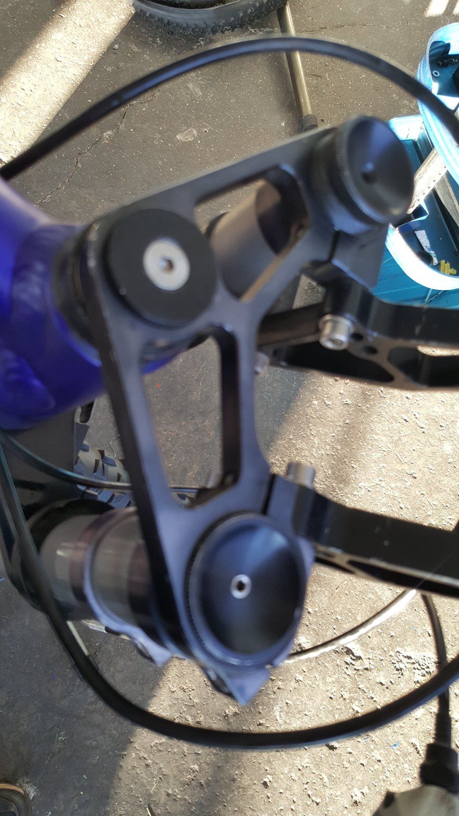

Hallo,
ich habe ein Votec m 6 light mit eine 4 GS air gekauft.
leider finde keine aussagekräftige Explosionszeichnung der Gabel.
Ich habe in den linken Gabelholm nach Entfernung der Rändelmutter nur die Elastomere ausgebaut,
die waren ohne Führung.
Am rechten Holm konnte ich die Mutter lösen,aber leider nicht weiter......
Wie kann man hier den Luftdruck verändern? Ein Ventil habe ich nicht gefunden
Vielen dank im voraus
Gruß
Sepp

Das ist eine Classic, Gabe Air, Air zum Quadrat und die OS.
Hier kannst du nur FW und die Elastomere einstellen. Sie es positiv, wenn die Elastomere noch nicht verharzt sind ist es eine Sorglosgabel
Hallo,
habe jetzt auch den anderen Gabelholm zerlegt, ist definitiv eine GS Classic,da auch dort Elastomere verbaut sind.... der Aufkleber war falsch
Vielen Dank
Gruss Sepp
