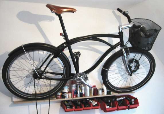

Hier meine Lösung: zwei Holzleisten, ein Karabiner, ein großer Wandhaken. Rad hängt fast unter der Decke, d.h. der Lenker stört auch nicht. Mit dem Karabiner Pedale und Haken verbinden, fertg. Für Krimskrams hab' ich mir noch die roten Boxen zugelegt. Einfach, billig, stabil.
