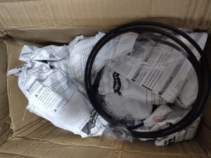

Sehr praktisch, die Shimano Teile kamen gleich in der Einbauanleitung eingewickelt - perfekt!
Sieht zumindest einigermaßen OK aus, die M7000 sind nicht zerkratz. Die fehlende Originalverpackung kommt vermutlich dadurch das der Verkäufer nahe einer Radlfirma wohnt und die die Teile in 'Bulk' für den Einbau bekommen.
