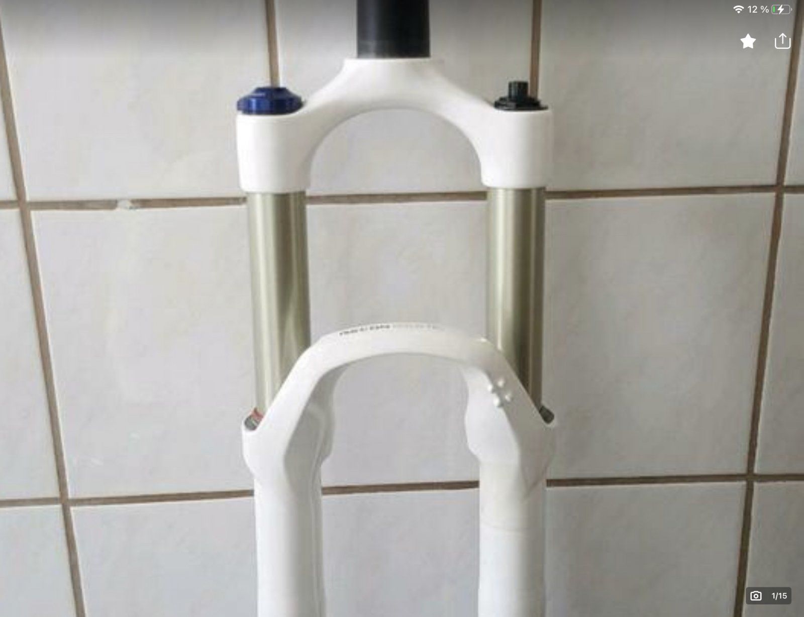

was kann man an der Tunen? Federwg fix? danke! Recon GoldTK.

wenn die gabel noch beim verkäufer ist, wonach es klingt, was hindert dich, ihn zu bitten, einen meterstab an die standrohre zu halten um zu sehen, wie lange der sichtbare bereich ist. dann weißt du es sicher. erwartest du, dass jetzt jemand anhand dieses bildes den federweg genau angeben kann? :rolleyes:

Die Recon Gold hat die dicken 32mm-Standrohre, da passen Druckstufen aus der alten 32mm-Revelation, SID A, Reba bis 2011.
Zugstufe dürfte von den Maßen identisch sein zur Reba bis 2011.
