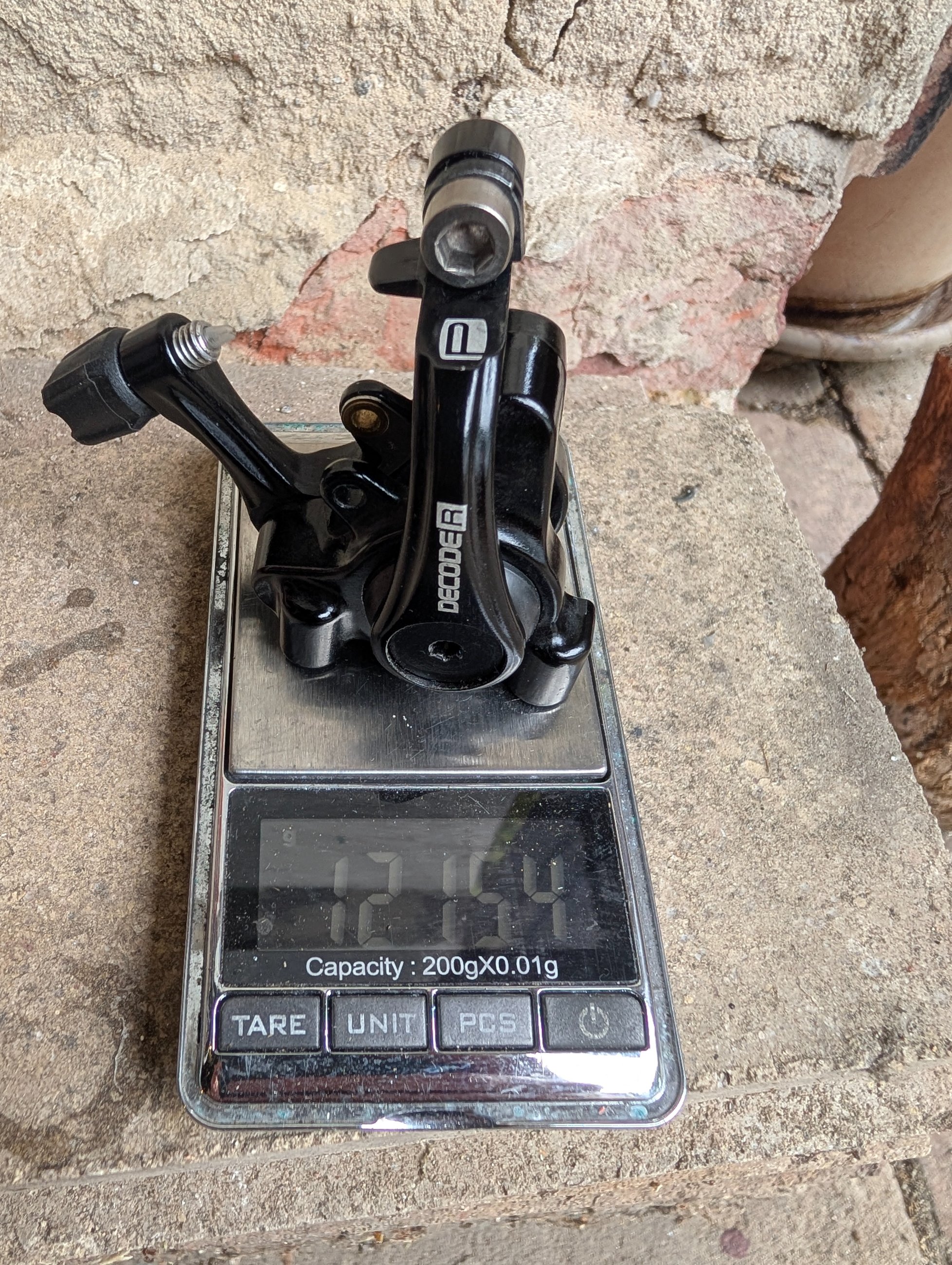

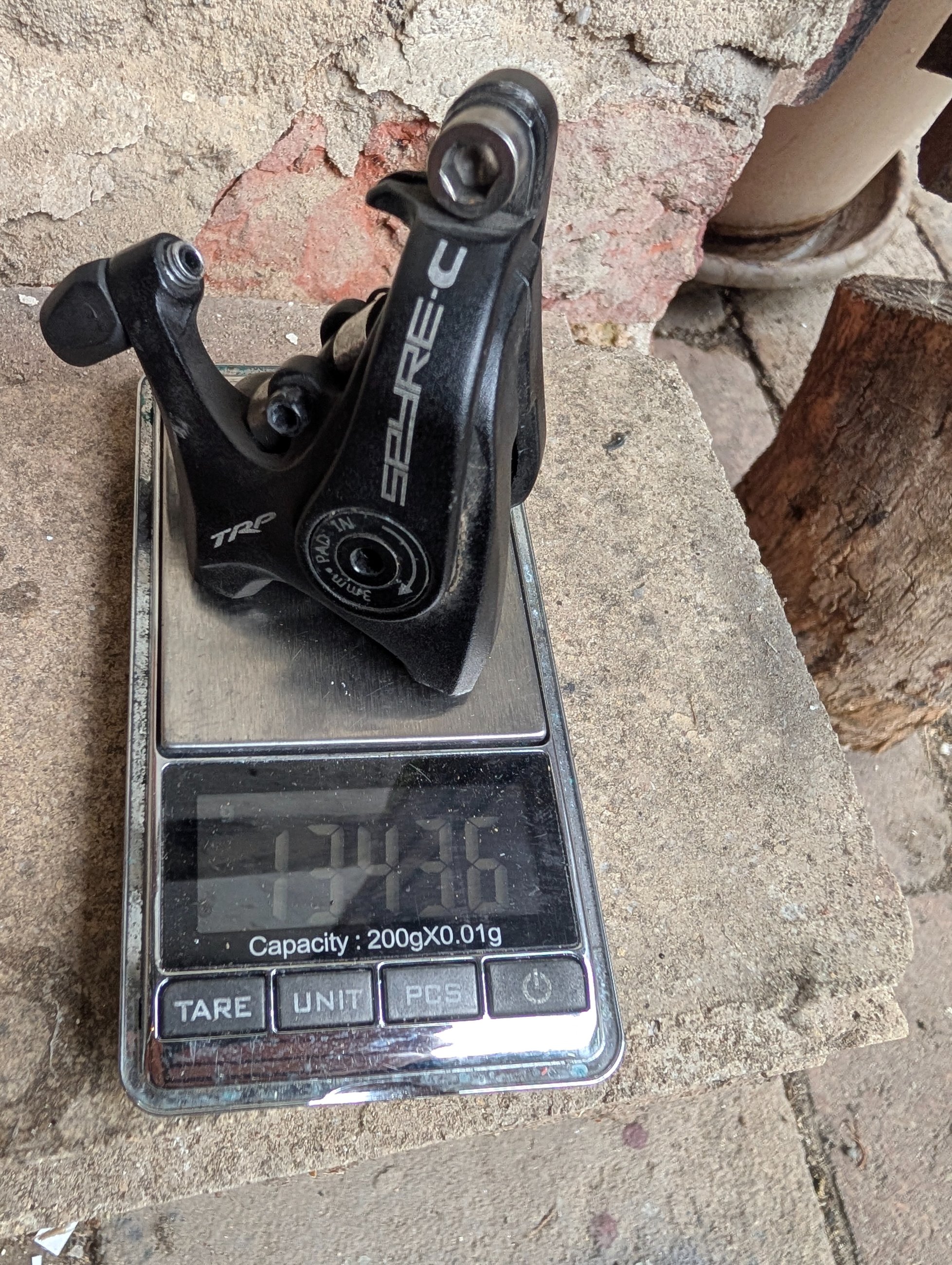

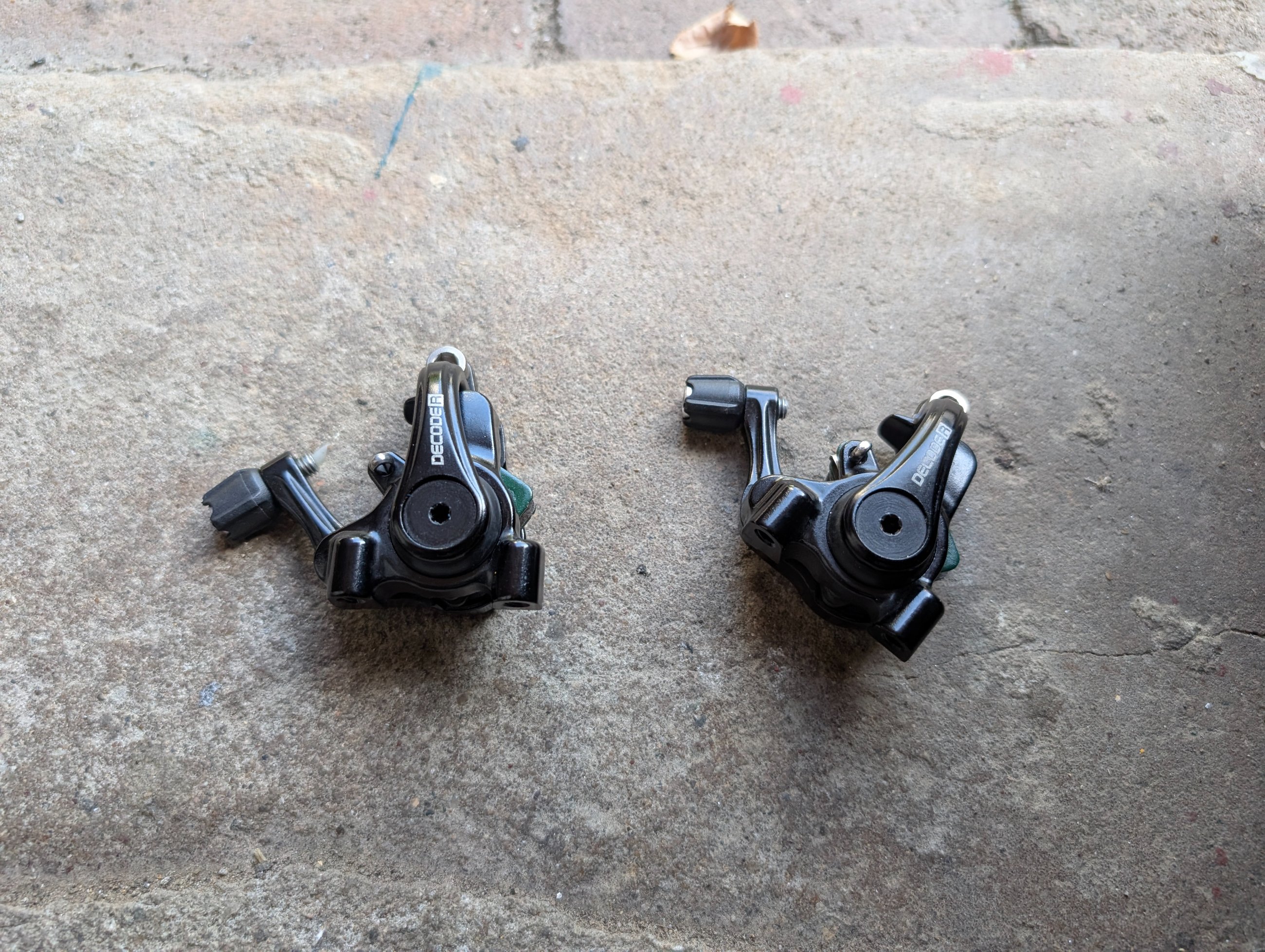

Also habe ich erst Teile für ein halbes Rad, dann, weil es ja nix gab, ein Komplettrad dazu, dann für die weiter überzählige Hälfte einen weiteren Rahmen gekauft. Das waren dann irgendwie irgendwann grob 2,xy Räder. Eher günstig, mit SRAM 11fach. Ich wollte eher so Shimano, hatte schon mal das passende Entlüftungskit gekauft. Da war es dann gut, dass an dem Rad mechanische Bremsen verbaut waren, wäre ja sonst DOT in der Bremse gewesen.
Bei dem Komplettrad, einem NS Bikes RAG habe ich zwischen S und M hin und her überlegt und die falsche Größe genommen.
Also habe ich den Rahmen nach so grob 2 Jahren gegen einen BC Flint getauscht.
Von den Originalteilen ist bis dahin nur noch die Apex mit den mechanischen Bremsen übrig geblieben. Also irgendwie alles ganz normal.

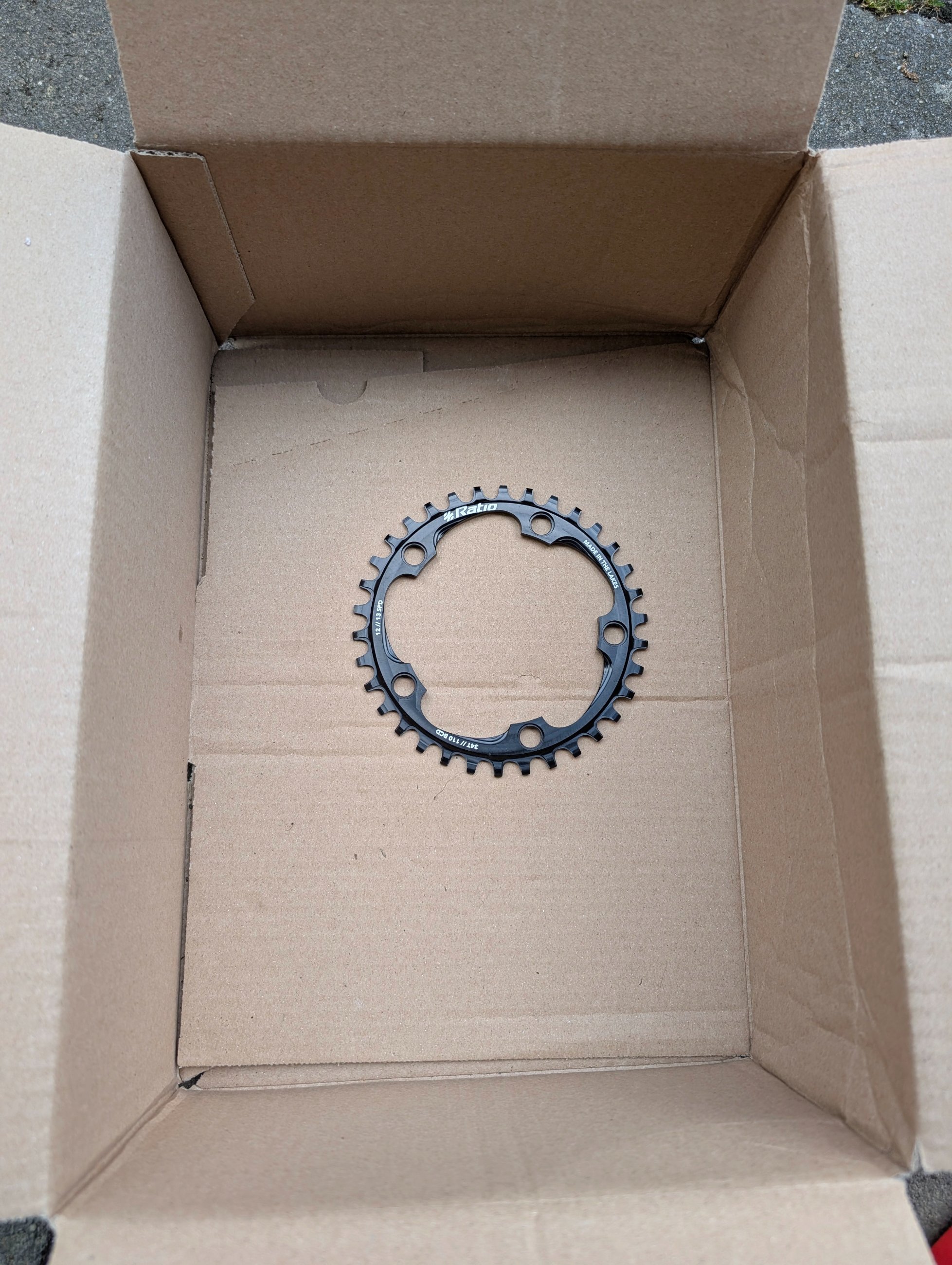

Aus zwei mach eins. Plus Umbau auf 13fach von Ratio Tech.

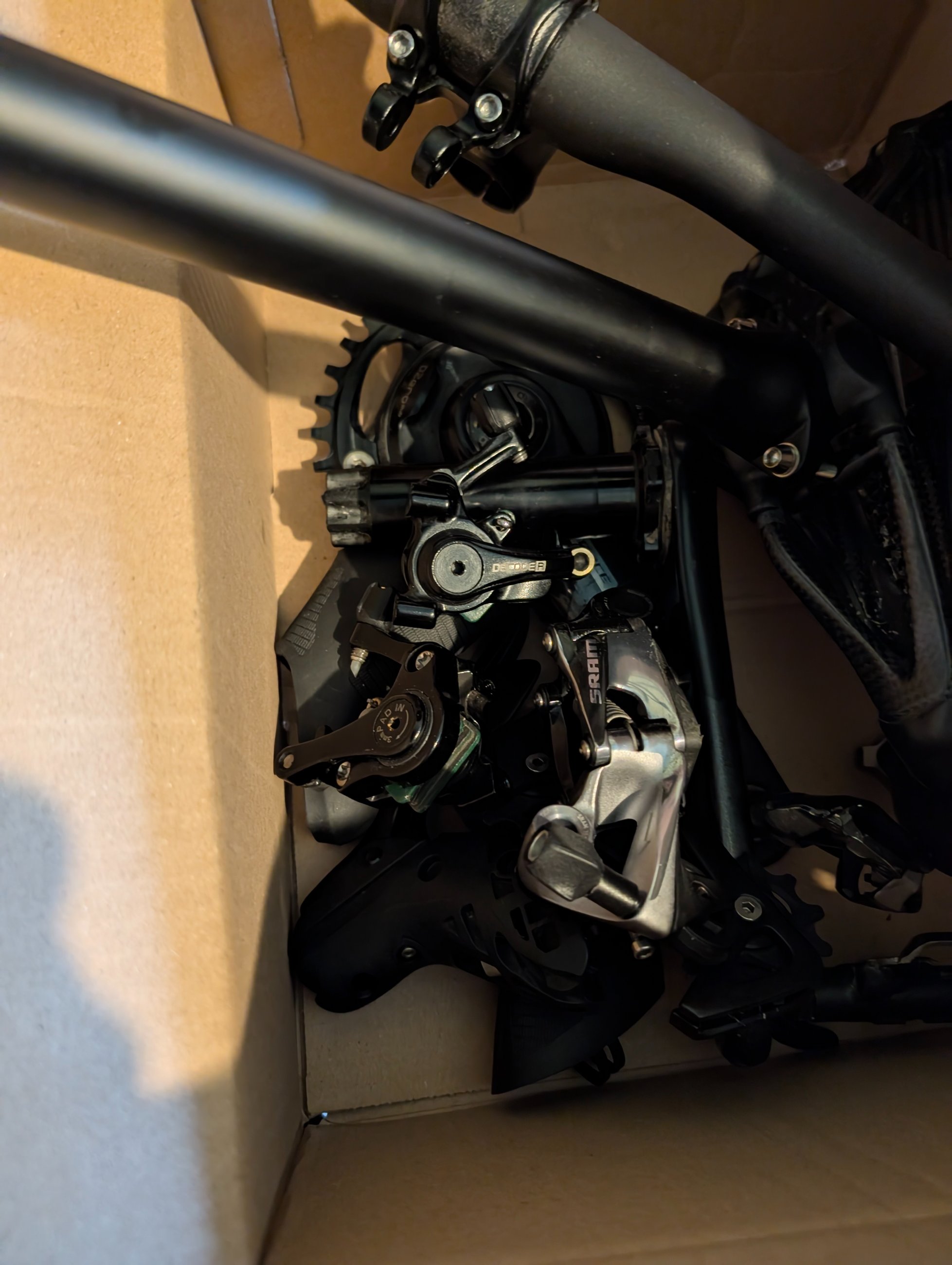

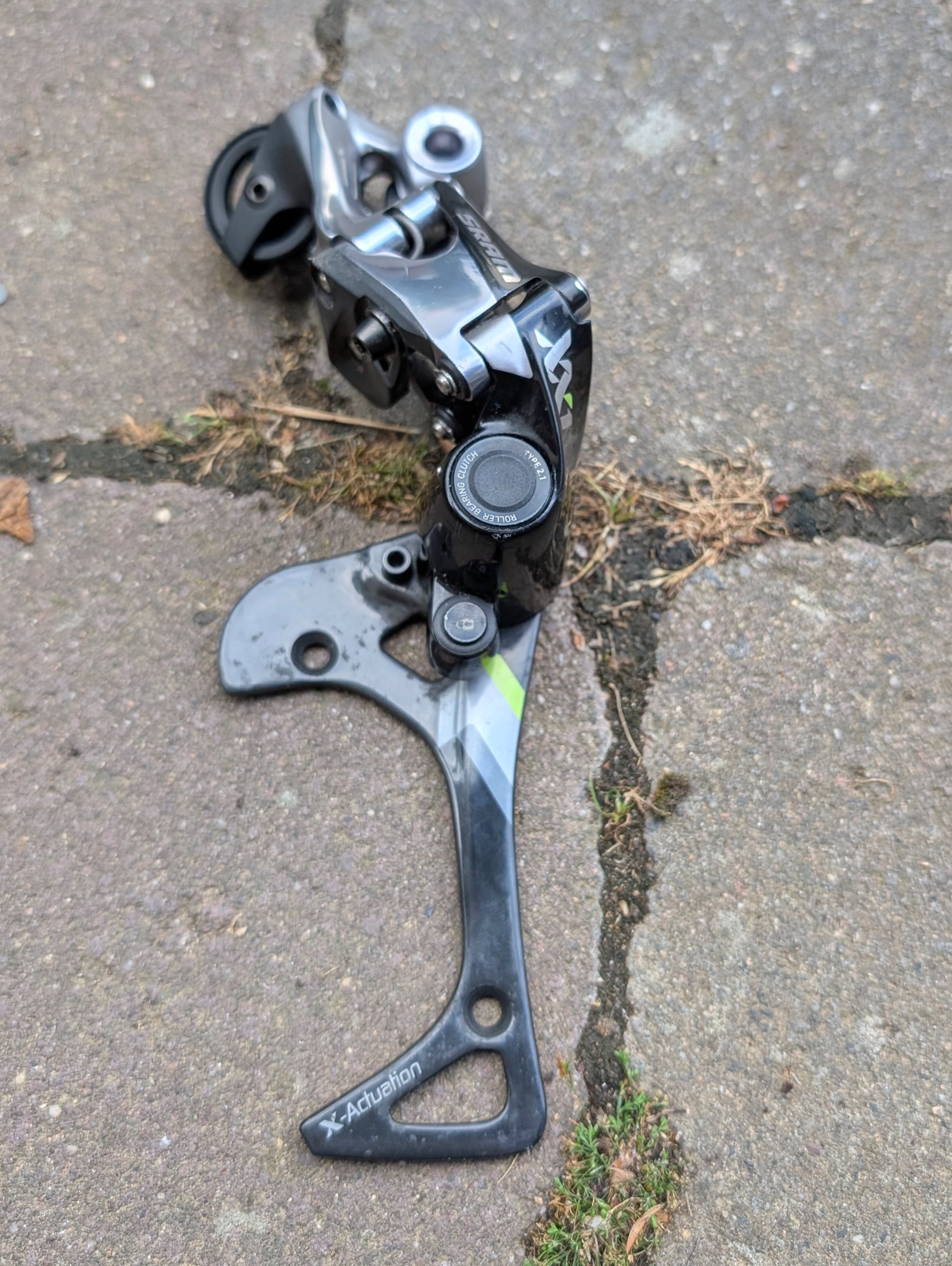

XX1 aus KA. Ohne Röllchen und Rückplatte
Blick in die Schaltwerkkiste.
Dazu 13fach Röllchen und Vorwärtseinstellschraube.
Ab in die Kiste. Zum Ratio Ring

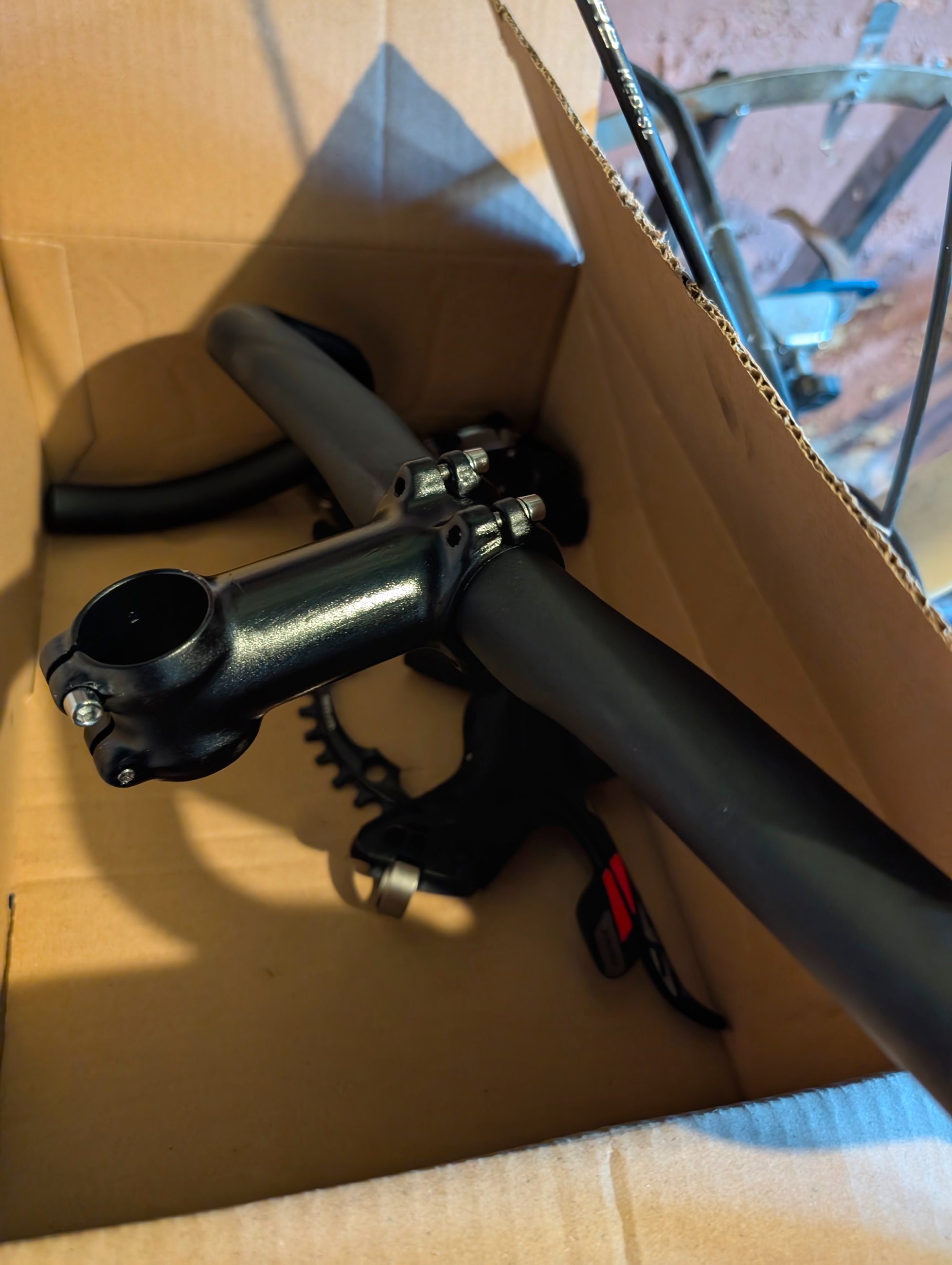

Deswegen ist es dieser Lenker nicht geworden, ist übrig, kommt ans Neue.

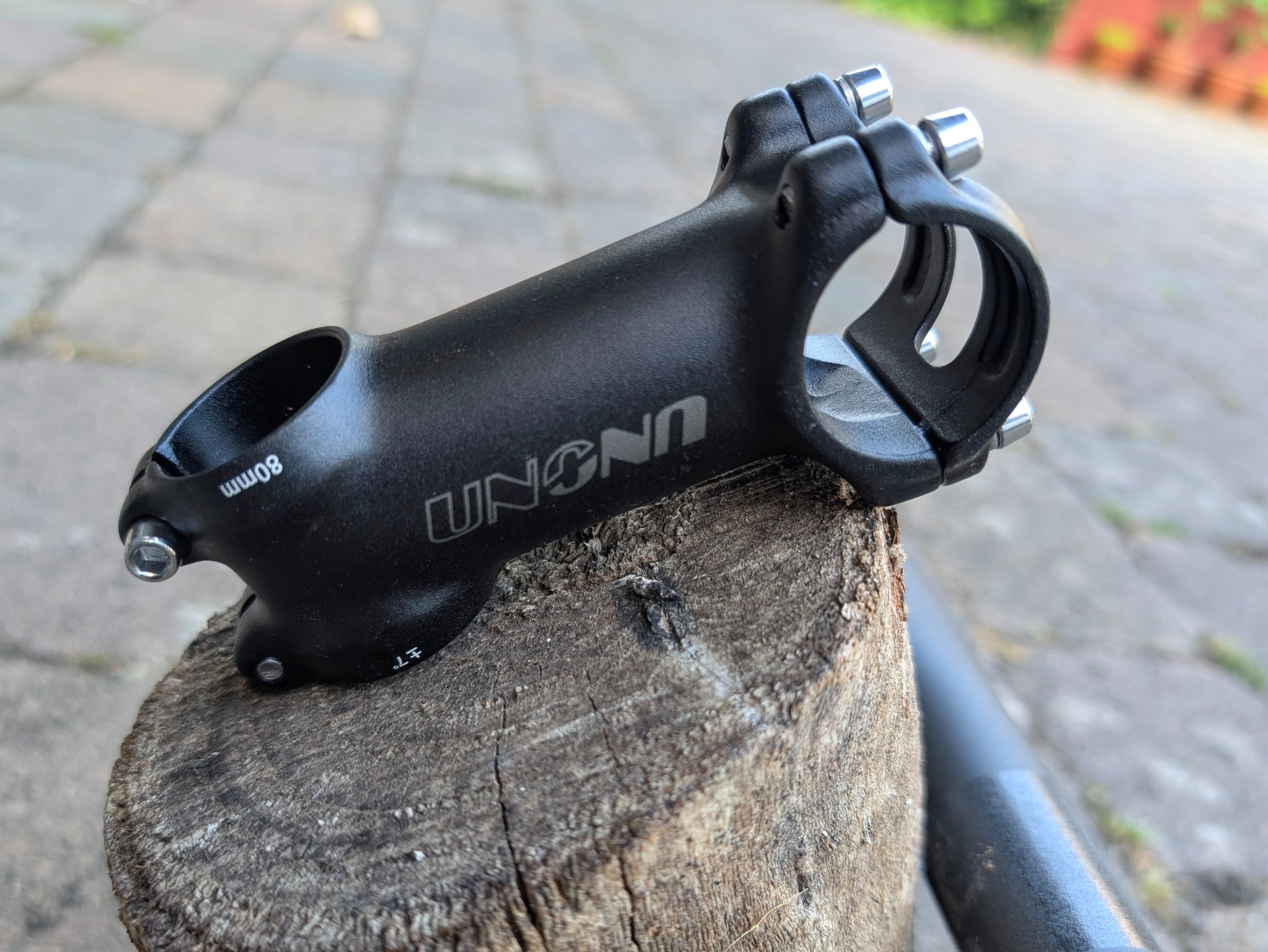

Viele hier mögen Thomson Stützen und Vorbauten oder ähnliches Zeug. Gefällt mir nicht, ist eher teuer und schwer (und die Stütze unkomfortabel).
Vorbau 8€ AliExpress, ~100g trotz Gimmelschrauben.
Und weil Licht ans Rad kommt
Passt genau nicht.
So schon. Neu lackiert. Passende Titanschrauben muss ich noch raussuchen.
Ab ins Körbchen

Ich trainiere jetzt mit Watt. Nein, ich bremse mit Watt. An jedem Hügel fehlt mir jetzt eine Untersetzung. Deswegen habe ich auf 13fach aufgerüstet. Umbaukit von Ratio, günstig Red 2x11 bei KA (an einem 37cm Aerolenker), 9-36 Kassette, 34er Ratio Kettenblatt. Läppert sich, kommt mir so erzählt nicht mehr so rational vor wie vor einem Jahr.

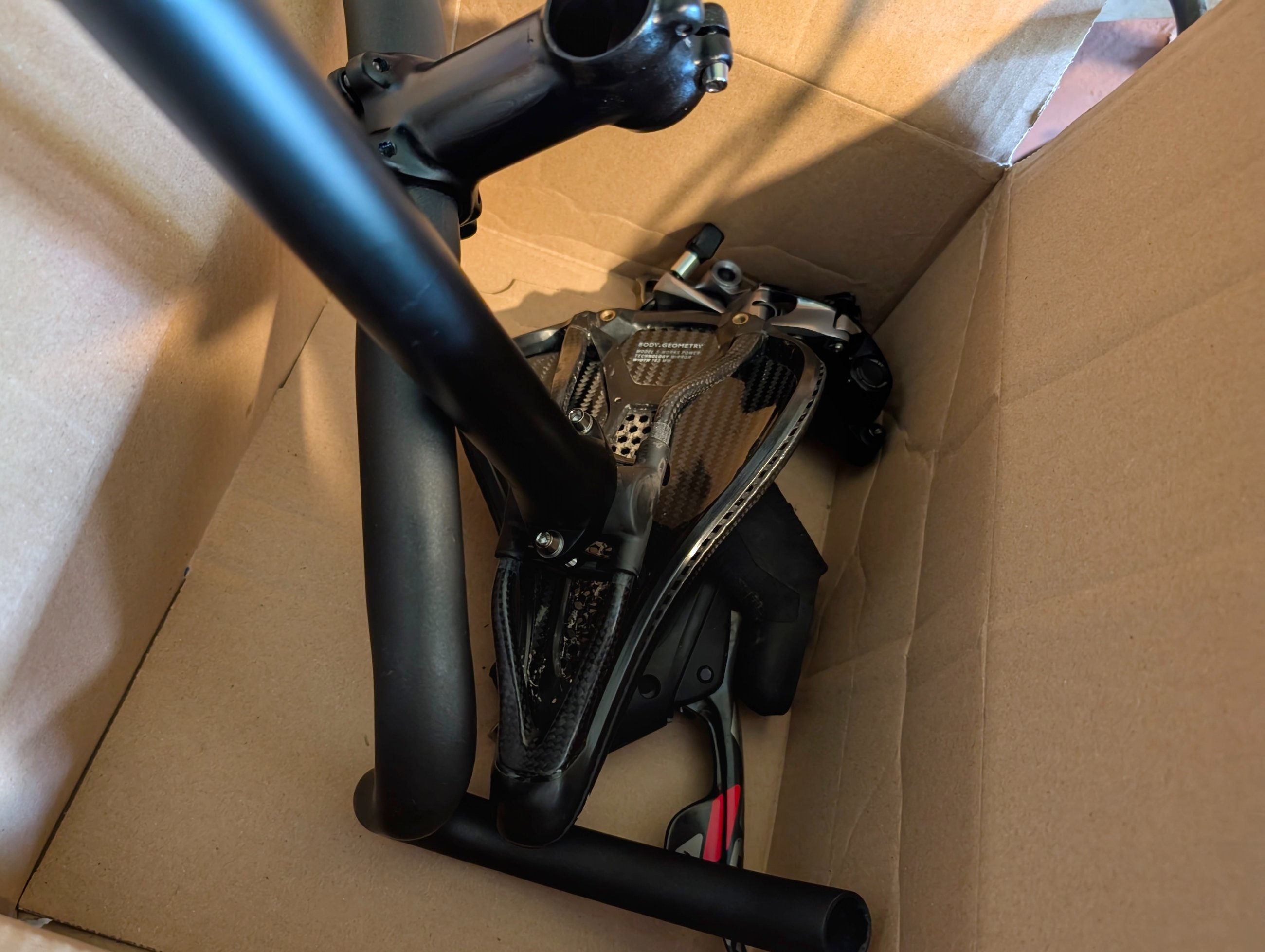

DIe Sitzstreben sind anders, brauche eine Stütze mit Setback dafür. Ich hätte also keine weitere Elita One gebraucht.
Der Specialized kommt ans Neue, zu teuer für das bald Drittrad.
Ab in die Kiste

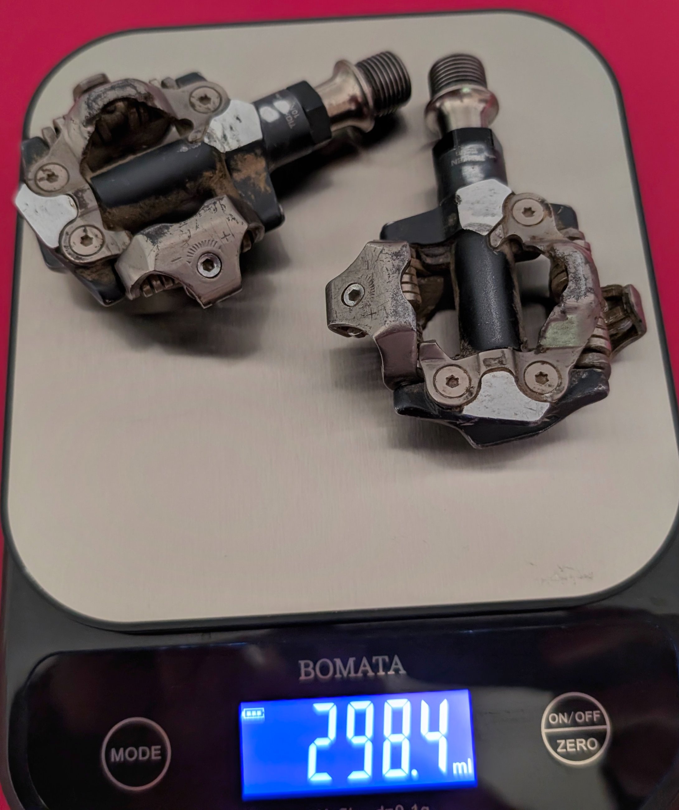

Die sind es jetzt, halb zivil, gewichtsoptimiert
Gewicht in ml🥴
Ein (Schotter)Rennrad braucht keine zweiseitigen Pedale
Jetzt in Gramm
