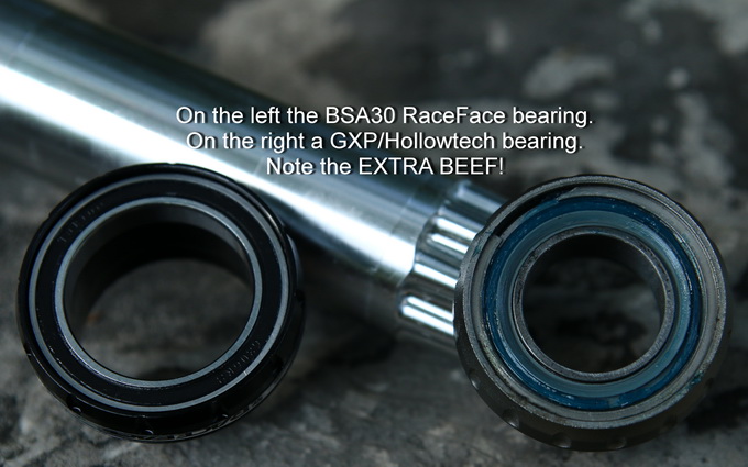

das stimmt so glaub nicht ganz. das bild, das du verlinkt hast, zeigt ja BSA30 und BSA24. aber BSA30 und BB30 haben nur den achsdurchmesser gemeinsam. der außendurchmesser der lager ist bei BB30 größer als bei BSA und PF. eine normale PF rahmenaufnahme, also abmessungstechnisch das pendant zu BSA und beides normal für 24mm achsen, hat ca. 41mm außendrm. davon muss man noch die wandstärke der einpresshülse abziehen und dürfte dann irgendwo bei 37mm lageraußendrm rauskommen. bei BSA dann ebenso in der gegend. ein BB30 hat 42mm lageraußendrm bzw. lageraufnahme im rahmen, da die lager ja direkt in den rahmen eingelegt werden. PF30 (also die PF variante von BB30) hat dann 46mm gehäuseaufnahmen, abzüglich hülse ist man dann wieder bei 42mm lageraußendrm.
nur wird bei BSA30 eben der lageraußendrm nicht vergrößert, weil das ding ja sonst nimmer in die BSA aufnahme passt, sondern nur der innendrm und daher sind die lager an sich eben filigraner dimensioniert. was eben auf die haltbarkeit geht.
sharky, es tut mir echt leid aber deine annahme ist einfach falsch. bei bsa30 WIRD der lageraußendurchmesser vergrößert, genau deswegen suchen doch viele leute so verzweifelt nach einem tretlagerschlüssel für ihre rotor/raceface/zipp/e.thirteen. die lagerschalen sind einfach deutlich größer im außendurchmesser und benötigen dafür ein eigenes werkzeug.
ich hatte jetzt ax lightness, rotor und zipp bsa30 in der hand, und alle haben sie 42mm lageraußendurchmesser wie bb30 auch. warum auch nicht, größere lagerschalen ermöglichen ja die aufnahme dieser großen kugellager. warum also kleiner werden?
AX Lightness - 42mm. Genau wie Rotor und Zipp und vermutlich jedes andere Lager mit dem man breite 30mm-Wellen in BSA montiert. Warum sollte man die Lager auch kleiner wählen? Dafür gibt es von den Platzverhältnissen überhaupt keinen Grund. Der Schlüssel muss größer werden, das ist aber auch alles.
Edit: Da Race Face und e.thirteen wohl den gleichen Schlüssel wie oben genannte Lager verwenden, kann man die getrost mitzählen.
