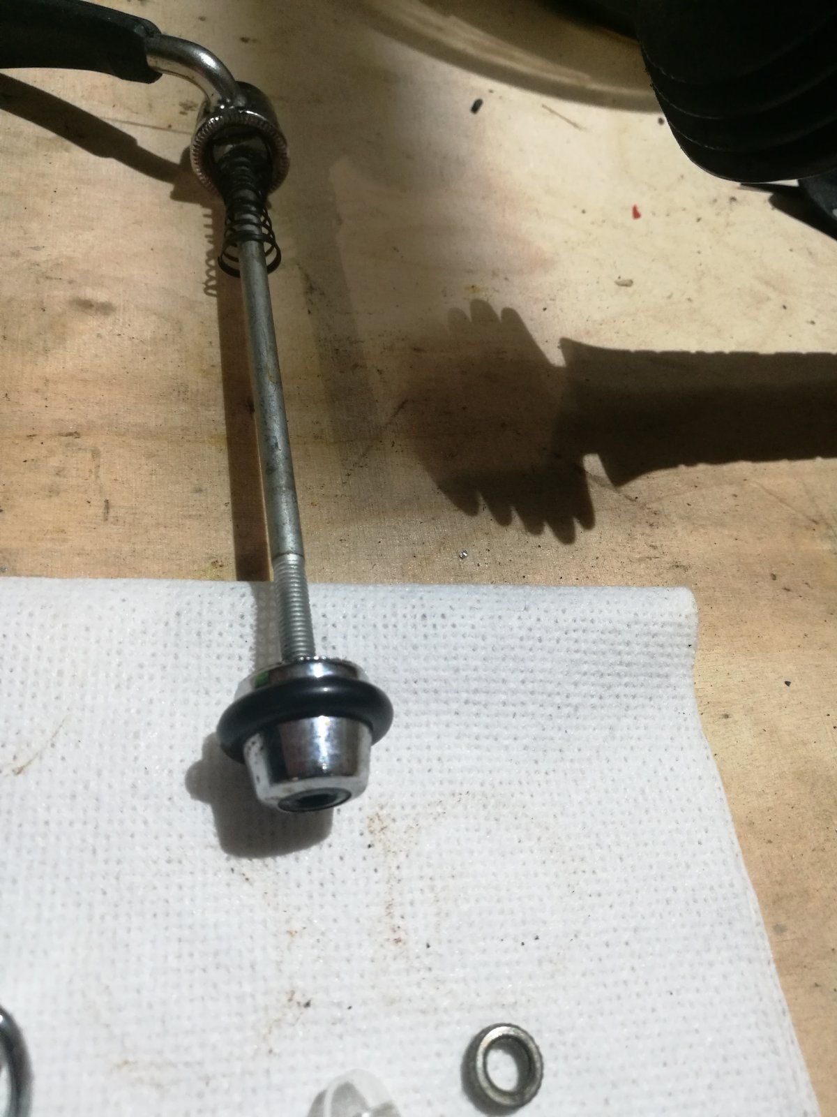

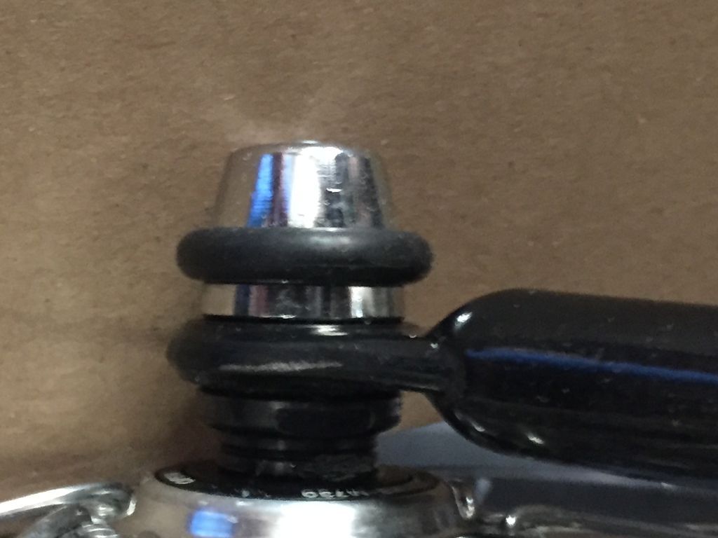

Ich habe mir jetzt 50 Stück O-Ringe von der Firma kommen klassen, welche @BikingDevil gepostet hat und zwar in der Dimension 12x5 und muß sagen, ich bin sehr zufrieden mit dem Resultat. Die Ringe gehen straff aber ohne Probleme auf die Endstücke der XT Spanner und sitzen perfekt. Also verlieren werde ich die Ringe ganz sicher nie. Machen einen hochwertigen Eindruck, wenn man das bei einem solchen "Pfennigartikel" sagen darf. A pro pos Pfennig: für die 50 Stück inkl. Sparversand habe ich knapp 19 Euro bezahlt. Ich finde das sehr preiswert, zumal zwischen der Bezahlung via Banküberweisung und Ankunft der Ringe gerade mal 2 Tage vergingen.
Alles in allem mal ein kleiner Aufwand und ein schönes Resultat.
Schönes Wochenende!
