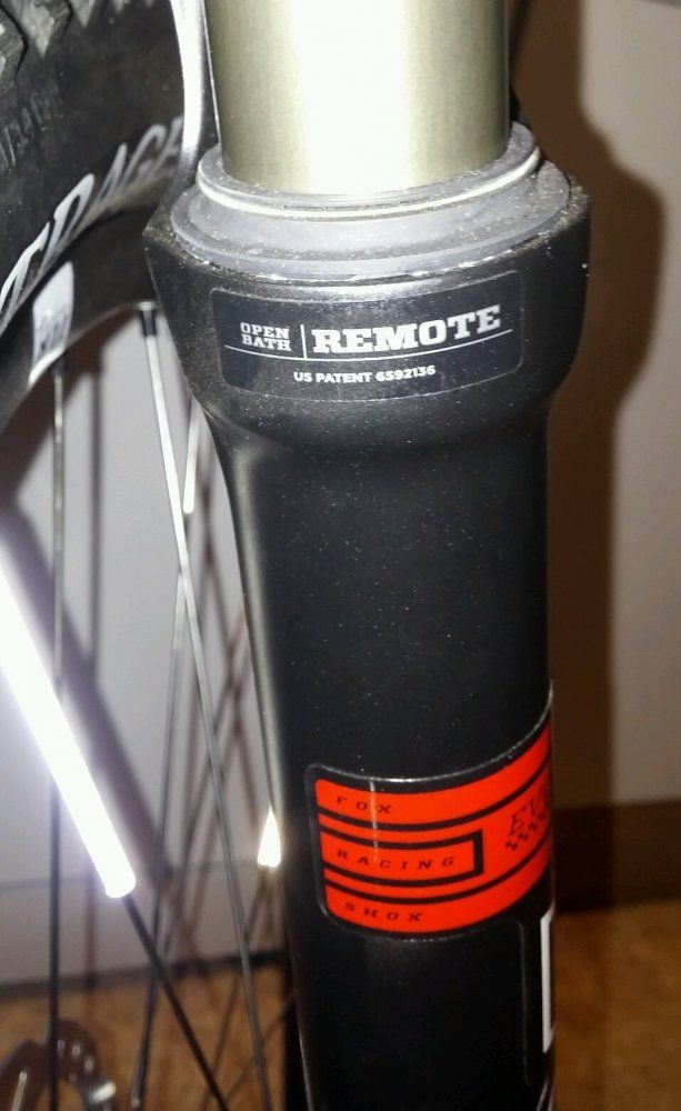

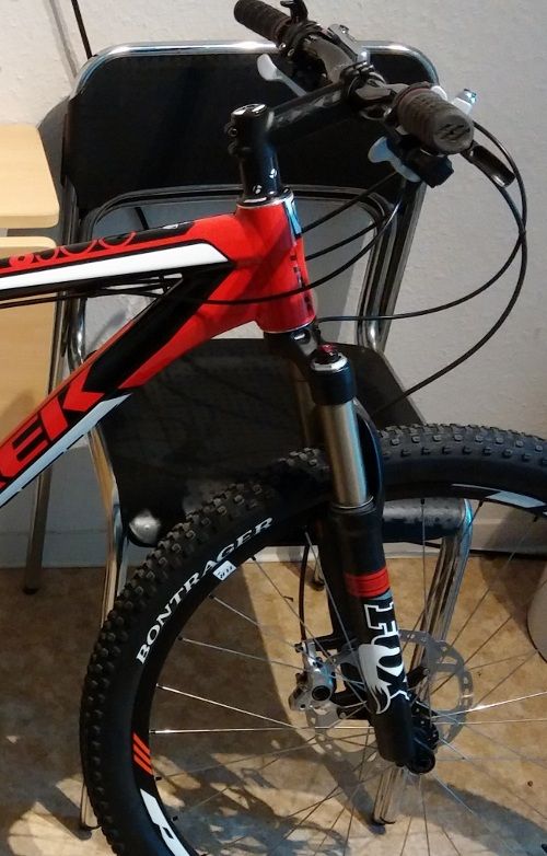

Hallo kann mir jemand sagen was das für eine Gabel ist. Auf der Gabel steht nur Fox Evolution aber nicht welche genau. Sie hat ein Lockout welches ich am lenker betätigen kann und hat 100mm Federweg. in den Linken Holm kann ich Luft pumpen auf dem rechten habe ich die lockout Fernbedienung und da rüber noch ein rotes Stellrad für die glaube Dämpfung.
das Bike ist ein Trek 8500. ich vermute es ist eine Fox 32 RL liege ich damit richtig und wenn ja weiß jemand welches Modeljahr das ist?

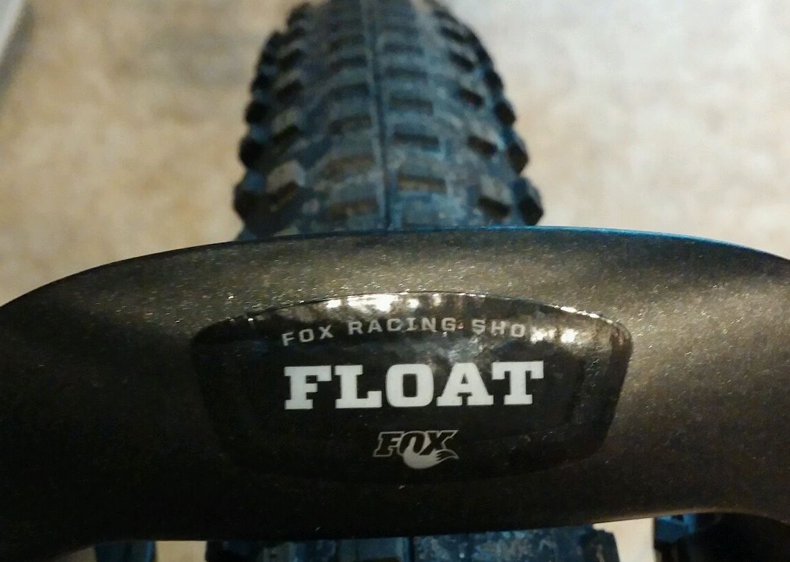

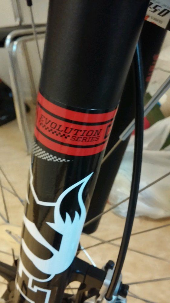

so hier mal die bilder aller aufkleber die dran sind

Ist ne Evolution Float .......
Diese Gabeln können nur Hersteller verbauen. Im Einzelhandel kann man die nicht kaufen.
Sind die günstigeren Fox Gabeln.
Mittelklasse ist Performance und Hi End heist Factory.
ahhh okay und was ist da jetzt der unterschied zu einer fox die ich normal im laden kaufen kann ist die schwerer oder billiger verarbeitet ? bzw welche wäre mit meiner zu vergleichen die ich einzeln bekommen würde.
Direkt ist keine Vergleichbar, weil sie nach Herstellerwunsch ausgestattet sind. Deine hat kein Kashima Coat und warscheinlich keine Fit Kartusche. Dafür aber Remote Lockout
