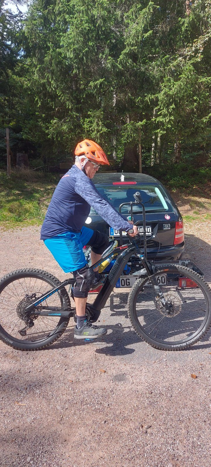

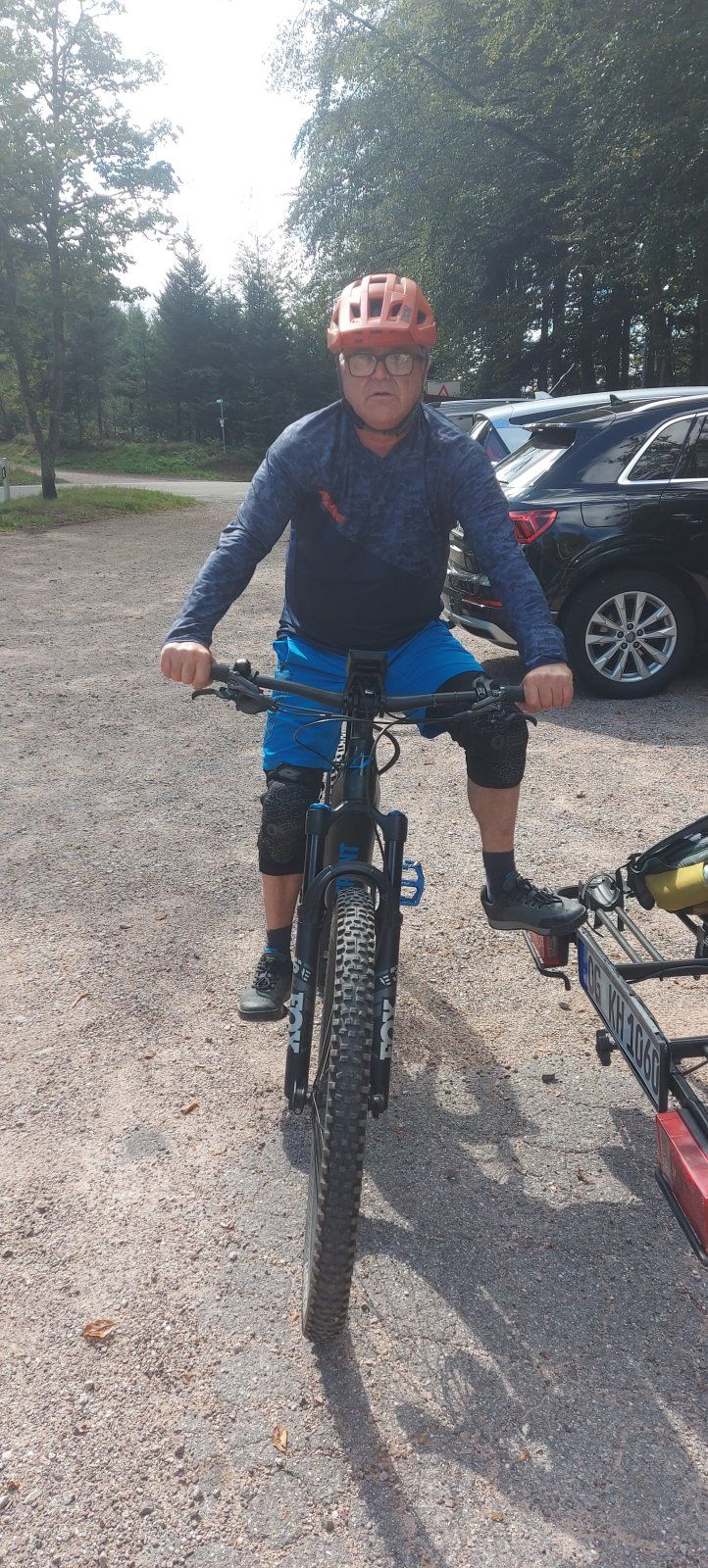

Hallo Niels
Anbei 2 Bilder hoffe sie sind verwendbar.
Gruß Hacky

Ich würde es mal mit Griffen versuchen, die seitlich mehr Fläche haben, also solche mit Flügel.
Sehen wir genauso...dann dürfte vielleicht eine gerade Linie zwischen Unterarm und Hand entstehen...und so endsprechend kein Unbehagen oder gar Schmerzen und Taubheitsgefühle, die erfahrungsgemäß zumeist auf ein abknickendes Handgelenk zurückzuführen sind.

Danke auf jeden Fall für Deine Mithilfe und die Fotos. Es bräuchte allerdings noch ein Foto (waagerecht + seitlich aufgenommen), auf dem nur das Bike zu sehen ist...und somit auch der Vor/Nachsitz sowie die Neigung des Sattels – und das im Verhältnis zu den Lenkereinstellungen.
Es scheint auf dem Rad sitzend so, als sei ein zu hoher SAG (Negativfederweg) angelegt, dh. ggf zu wenig Luftdruck in Gabel und Dämpfer.

ist auf den Fotos deine Lieblingsfahrposition dargestellt, so wie du in der Regel meistens fährst? Dann ist aus meiner Sicht entweder dein Lenker etwas zu schmal für deine Fahrposition. Oder, was ich eher vermute, versuchst du deine Handposition am Griff so auszurichten, dass deine Hand am besten zum Bremshebel steht. Das würde auch dein etwas abgeknicktes Handgelenk erklären. So wie es aussieht, bremst du nur mit dem Zeigefinger (Einfingerbremsen). Wenn das so ist, dann kannst du mal versuchen, die Bremse etwas nach innen am Lenker zu versetzen, damit du mit der Hand mehr mittig den Griff umfassen kannst. Wenn du dann noch den Bremshebel etwas nach unten drehst, beugst du noch dem abknickenden Handgelenk entgegen. Denn dann bildet dein Arm eine Linie mit der Hand beim Bremsen. Das könnte schon dazu beitragen, dass deine Handgelenkschmerzen nachlassen.

Danke für deine Rückmeldung. Ich habe die Bilder gestern von einem Guide machen lassen, als ich auf einem kleinen Trail Lehrgang war.Ich dachte ich bekomme dort noch das Bike etwas eingestellt zwecks Drücke, Sag aber das ist im Sande verlaufen. Verstehe ich dich richtig ,ich soll noch Bilder vom Bike machen ohne darauf zu sitzen. Ich würde mich freuen , wenn es über den Tread hier mein Setup verfeinern könnten. Ich habe ja ein Bikefitting gemacht, wo in erster Linie meine Sitzhaltung korregiert wurde. So wie ich Bilder sehe ist das schon meine Bikehaltung beim fahren. Ich werde jetzt mal noch die Tips von @kajofrito versuchen etwas umzusetzen.
@kajofrito das mein Lenker zuschmal ist glaube ich nicht. Ich habe ihn selbst sogar schon von 780mmm auf 750mm gekürtzt. Wenn er zuschmal wäre hätte doch der Guide gesteern auch etwas merken müssen, wo wir die Arme seitlich angewinkelt haben um Reseven zuhaben bein übe rahren von Hindernissen und runterfahren von Treppen, ich hoffe ich drücke mich einigermaßen verständlich aus. Und ja ich bremse mit dem Einfingersystem. Aber ich werde mal versuchen die Bremse etwas nach innen zubringen. Dass ich auf dem Bild die so abknicke verstehe ich nicht ganz, weil der Guide hat nichts gemerkt und wenn ich auf dem Rad sitze habe ich nicht dass Gefühl ich knicke ab, sonder eher dass meine Hände seitlich zuweit aussen sind und nach innen knicken. Ich hoffe ich habe mich einigermaßen verständlich ausgedrückt. Wenn nicht fragt Bitte nach und zu Niels Bilder kommen, sobald ich genau weis was genau Du meinst.
LG Hacky
Aus meiner Sicht ist deine Lenkerbreite auch nicht zu breit, ich habe nur nachgefragt, weil deine Hände nicht mittig den Griff umfassen. Versuche mal den Bremshebel wie oben beschrieben zu verstellen, damit du den Griff mittig anfassen kannst und gut mit einem Finger an den Bremshebel kommst. Dann dürfte auch dein Handgelenk nicht mehr so abknicken. Zum Guide sage ich jetzt mal nichts.

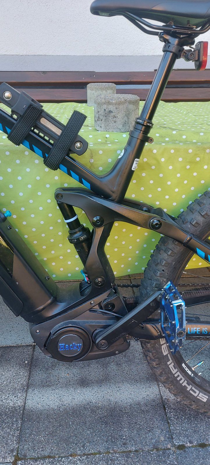

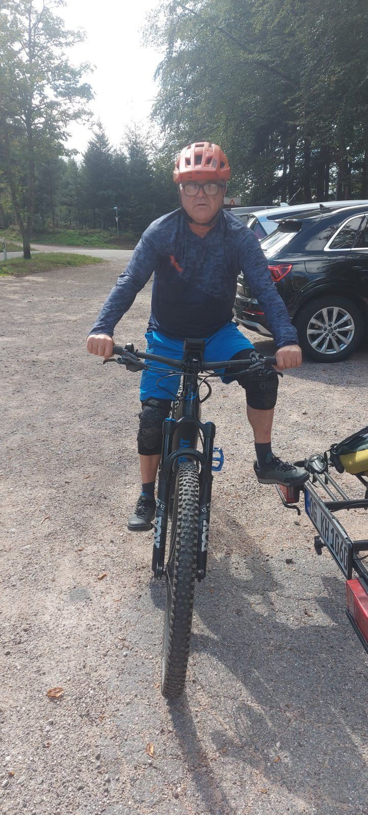

Hallo Niels
Habe nochmals Bilder hoch geladen. Ich hoffe sie sind was du wolltest. Die beiden ersten Bilder sind gemacht nachdem ich mich drauf gesetzt habe, die letzten bevor ich mich drauf gesetzt habe. Bild 3 und 4 sollen das Bike in waagrecht und von vorne zeigen. Brauchst Du noch mehr Bilder, lasse es mich wissen. Habe mal die Drücke der Komponenten kontrolliert. In der Gabel habe ich 90 PSI und im Dämpfer 200 PSI: wenn Dir das etwas hilft.
LG Hacky

Danke, @Hacky 2003 für die zahlreichen Fotos. Dazu ist uns schon direkt etwas aufgefallen.
Der Sattel ist im Verhältnis etwa waagerecht (0°) ausgerichtet (ähnlich der Kettenstrebe) und Du scheinst somit den Negativfederweg (SAG) nicht berücksichtigt zu haben, der dazu führt, dass beim Einfedern Deines Bikes der Sattel automatisch ein "Back Tilting" also eine Nachneigung erhält, die entsprechend unangenehm für den Dammbereich sein dürfte.
Wir empfehlen daher immer, dies bei vollgefederten Bikes stets zu berücksichtigen (und entsprechend entgegen zu wirken). Wir kommunizieren diesen Punkt daher auch extra in unserer FAQ auf der Webseite.
Einzustellen am besten so, das im SAG (also bei Belastung) eine möglichst waagerechte Sitzposition erreicht wird.

Du hast keinen Knick in der Optik, das Rad ist Mullet. Der Sattel würde genau so eingestellt beim Bikefitting, in der waagrechten wie in der Längsrichtung. .Vor dem Bikefitting war der Sattel zu hoch, der Fitter sagte mir, dass ich somit zuviel Druck auf meinen Händen hätte.. Was auch besser wurde. Ich muss wohl nur noch meine Fussstellung etwas nach hinten bringen, damit der Winkel vom gesamten Fuss stimmt. Was müste ich am Sag machen, wie genau einstellen?. für euere Hilfe jetzt schonmal besten Dank.
Gar nichts, wenn der Bikefitter das für gut befunden hatte.
Den Sattel solltest du aber geringfügig nach vorne kippen, um das einsinken des Hinterbaus etwas auszugleichen.

Also für mich sieht das soweit okay aus mit den Abständen der Griffschellen zu den Griffen (gelb markiert)...es sei denn Du hast Bärenpranken, @Hacky 2003
Das hängt auch immer von der Länge des Bremshebels ab.
Und der endet hier fast in der Mitte des Griffs. Wenn man nun bedenkt, wo der Zeigefinger an der Hand ist, dann könnte der Bremshebel etwas zu weit aussen sein.
Aber auch ich kann nur vermuten. So richtig bewerten kann man das erst, wenn der TE es mal ausprobiert hat.
