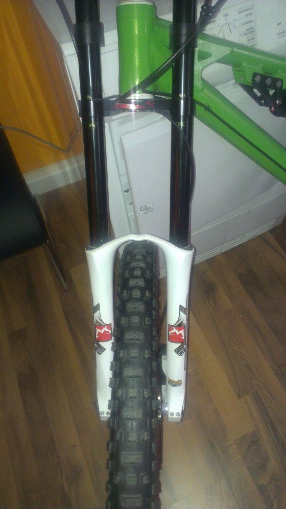

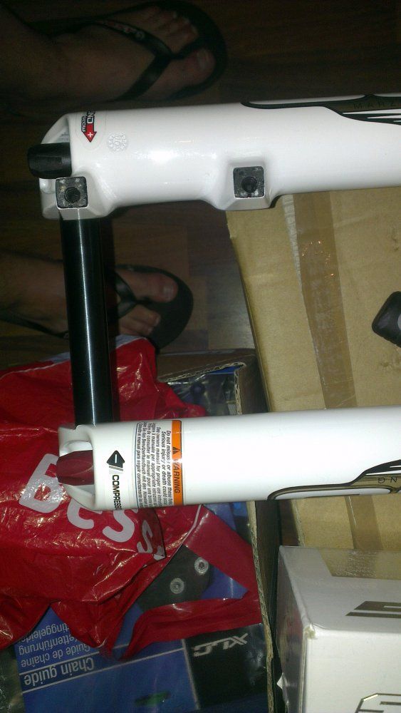

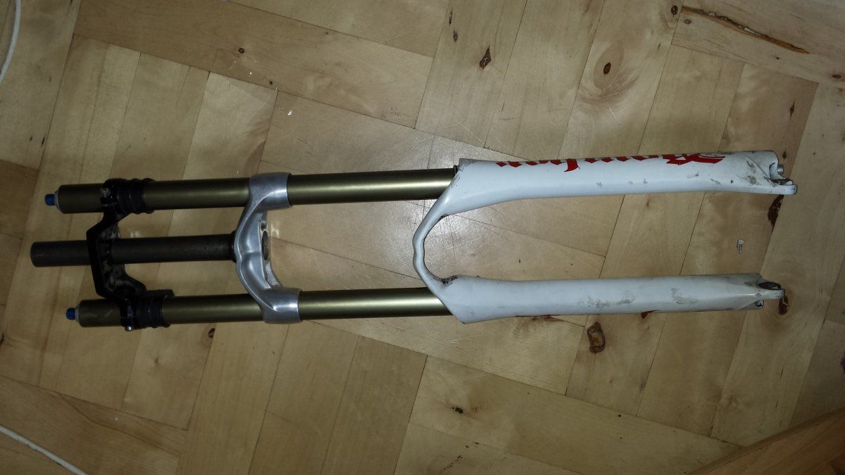

Hallo,habe diese Gabel gebraucht gekauft,verkauft wurde sie mir als bomber 888 rcv,nun wollte ich die beiden coils tauschen,und musst feststellen dass die bestellten coils nicht passen.daher bin ich daruaf gestossen,dass dies nicht die angegebene gabel ist.desweiteren kann ich sie auch nicht auf der marzochi seite finden.
alle angaben die ich machen kann
jahresprägung 2010
doppel coil
rebound
compression
scheinbar 200mm federweg

Das scheint eine OEM 888 zu sein. Marzocchi hat auch nach 2007 noch abgespeckte OEM 888 Gabeln mit dem 35mm Casting produziert. Allerdings gab es die meines wissens nach nur mit Zugstufenversteller ohne Druckstufeversteller.
Jedenfalls musst du nach 888 Federn suchen für Modelljahr bis 2007. Das sind die Federn für die Modelle mit 35mm Standrohrendie sollten dann passen.

Sieht aus wie eine Junior T oder Super T. Wahrscheinlich beides. Ganz offensichtlich aus Teilen von verschiedenen Gabeln zusammen gebaut.
Kannst du mal noch ein Foto von den Topcaps oben zeigen?
Ich glaube das Casting ist Jr.T, Super T hatte immer Steckachse
Gesendet von meinem Nexus 7 mit Tapatalk
Ca.2003 bis 2002 war die Form der unteren Brücke anders
Edit: auch das Casting hatte erst 2003 die gezeigte Form
