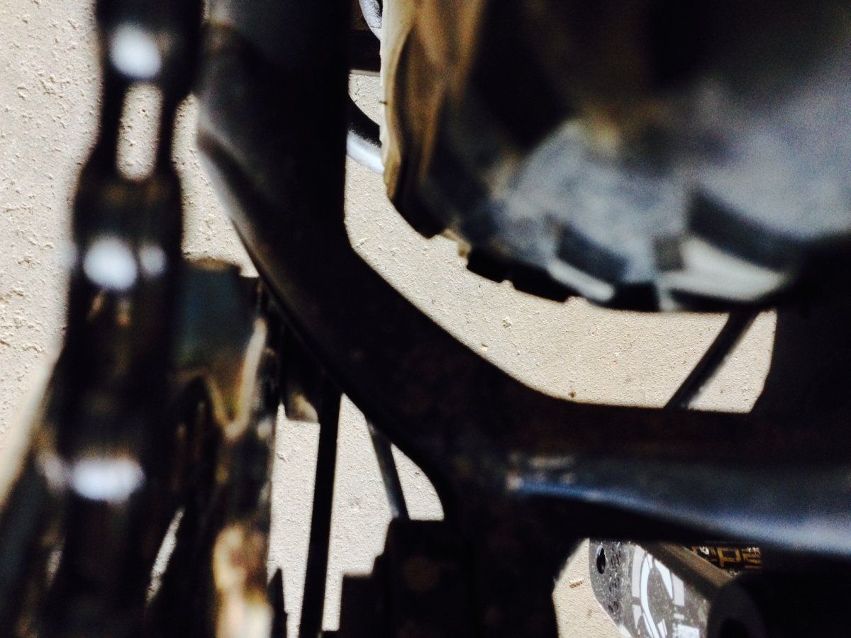

Ich kann da gerne mal ein bild von machen, da ist mehr als genug luft. Montiert ist er auf einer felge mit 29mm innenmaulweite.
so dann hier mal ein bild und wie man sieht ist da mächtig viel platz !

26 oder 27,5?
27,5 passt 2.2 und 2.4 nicht (beides Protection)
