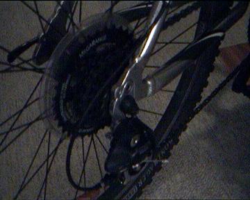

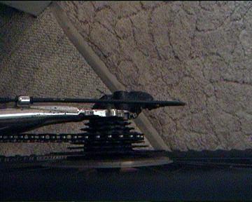

vielen Dank für alle Antworten. (niedliche Frage, ob ich englisch lesen kann, ich dachte es ist klar, dass ich älter als 10 bin) Ich hab mir also die Artikel vonSheldon Brown über Freewheel und Freehub durchgelesen und weiss immer noch nicht mehr. Es ist ja schliesslich von aussen nicht sichtbar, ob die Ritzel geschraubt oder gesteckt sind. Eine dicke Beule ist an der Nabe nicht zu finden, ein Distanzring auch nicht, aber ich wüsste ja auch nicht an welcher Stelle, und wie der aussieht. Dieser Sheldeon schreibt aber, die Freewheels waren nur bis zu den 80ern aktuell und ich hab hier schliesslich das 2004er Trek 4100, immerhin ein Rad mit einenm vernünftigen Rahmen (wie ich glaube). Wenn die an dem Modell irgendwelchen Drack aus den 80ern verbaut haben, dann bin ich aber weg von Trek! Ich hab mal versucht 2 aufschlussreiche Bilder zu machen, vielleicht kann ja einer was drauf ferndiagnostizieren. Das mit den 130/135mm hat mir auch nicht wirklich weitergeholfen, weil mann eingespeicht so schlecht messen kann, und ich weiss auch nicht genau von wo bis wohin (es geht ja nur um 5mm und die sind dann auch schon der Messfehler).

1. Nimm das HR raus, und mach photo im direkt von oben auf die Kassette, aus der Nähe.
2. Kann durchaus sein dass deine Kassette geschraubt ist, das gibt's immer noch, aber nur bei "cheapen" Naben.(darum 1.)

Ich habe heute keine Zeit mehr, das Rad auszubauen, ausserdem glaub ich mittlerweile, ich hab so ein Billigteil.Eine Bezeichnung ist jedenfalls nicht zu finden. Mehr interessieren würden mich die Schaltwerkfragen:

Das mit der Kassette kannst Du auch ohne Ausbau des Rades sehen.
Ist es eine Nabe mit Freilaufkörper, also eine Kassette zum Stecken, dann liegt auf dem kleinsten Ritzel ein flacher, 6-7 mm breiter Verschlußring....
Ist's ein Schraubkranz mit intergriertem Freilauf, dann ist das Innenstück im kleinsten Ritzel um ca. 3-4mm nach innen versetzt...
...ähh...verständlich??? :D
Nach einer "leichten" Aufhellung mit meiner Bildbearbeitung, komme ich zum Ergebnis Schraubkranz. Zwar gibt es auch davon 8-fach Versionen, die ich dir aber nicht empfehle. Das ist ein Fall für ein neues Laufrad.
