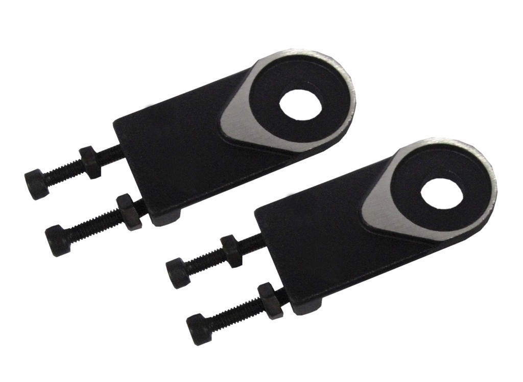

hey, ich suche für mein rascal mit horizontalen ausfallenden einen chain tensioner um die kette für den SSP-einsatz dauerhaft auf spannung zu halten. hat jemand einen tip, was man da nehmen kann?
ich suche keinen kettenspanner für das schaltauge, sondern einen wie bei bahnrädern für horizontale ausfallenden!
dank euch!!!
ich weis zwar was du meinst, aber..
schnellspannachse und "kettenspanner", ob das funktioniert, sehr sehr fraglich!
wenn du es doch wagen willst, schau ma in die BMX-Shop`s in deiner nähe.
gruss, de ronny
bei meinem cadex hab ich 'ng-sports' kettenspanner für knappe 7 euro ausm radladen-bmx-sortiment dran. mit normalem schnellspanner. funktioniert.
wenn dann würd ich nur den nehmen
H-Rad Kettenspanner
Paar für 10 mm Achse
