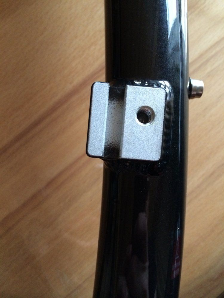

Boelat Registriert 22. Juni 2011 Reaktionspunkte 0 Ort Albstadt 26. Februar 2014 #1 Hallo, habe kurz eine Frage, was für ein Umwerfer Typ von Shimano wird hier befestigt? DM oder E Type? Danke für die Info, hab bei google leider keine passende Antwort gefunden. Gruß Anhänge image.jpeg 89,9 KB · Aufrufe: 15

m2000 Aus der Stadt mit K Registriert 14. September 2002 Reaktionspunkte 439 Ort im Tal des großen Königs... 26. Februar 2014 #2 Guugl mal FD-M986-D6-A z.B.
--- Registriert 16. Juli 2011 Reaktionspunkte 8.951 Ort Allgäu 26. Februar 2014 #3 DM. Beispiel: https://www.google.de/search?q=shimano direct mount&source=lnms&tbm=isch&sa=X&ei=3moOU8nvBYahtAai54DoDQ&ved=0CAgQ_AUoAg&biw=1680&bih=936#q=shimano direct mount umwerfer&tbm=isch Du brauchst einen Umwerfer mit Langloch. Zuletzt bearbeitet: 26. Februar 2014

crazyeddie www.crazyeddie.de Registriert 24. November 2005 Reaktionspunkte 1.385 Ort Saarbrücken 26. Februar 2014 #4 das nennt sich high direct mount. dm alleine kann vieles sein.
Boelat Registriert 22. Juni 2011 Reaktionspunkte 0 Ort Albstadt 28. Februar 2014 #5 Danke euch zwei, hat mir schon weiter geholfen
