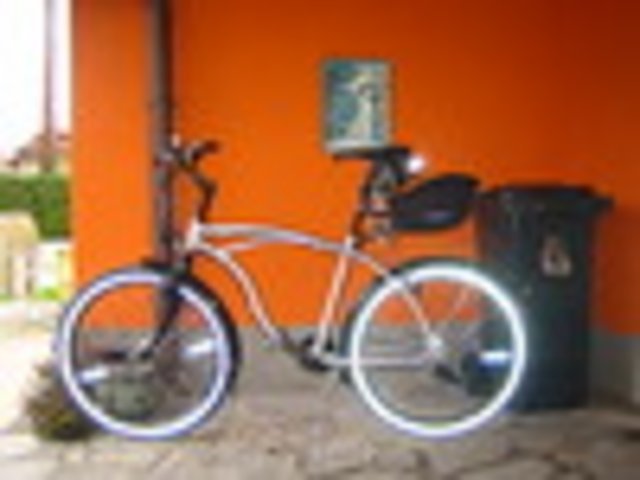

Ich habe an diesem Radl (täglich in's Büro) einen DH-3N70 (DH-3N71 Vorgänger) in Verwendung:
(mit 2,4V Halogen Lumotec und 0.6V LED Rücklicht von B&M)
und an diesem (Nightrider) einen SON28S:
(nur Inoled 20+ Fronlampe)
Soweit man(n) das überhaupt vergleichen kann - unterschieldiche angehängte elektrische Last, total verschiedene Räder,.... würde ich sagen, daß unter Last der SON geringfügig leichter läuft (ist aber auch 2 Jahre jünger und beim Shimano habe ich noch keine Lagerwartung gemacht).
Ohne Last leisten beide in etwa geleich wenig Widerstand. :confused:
