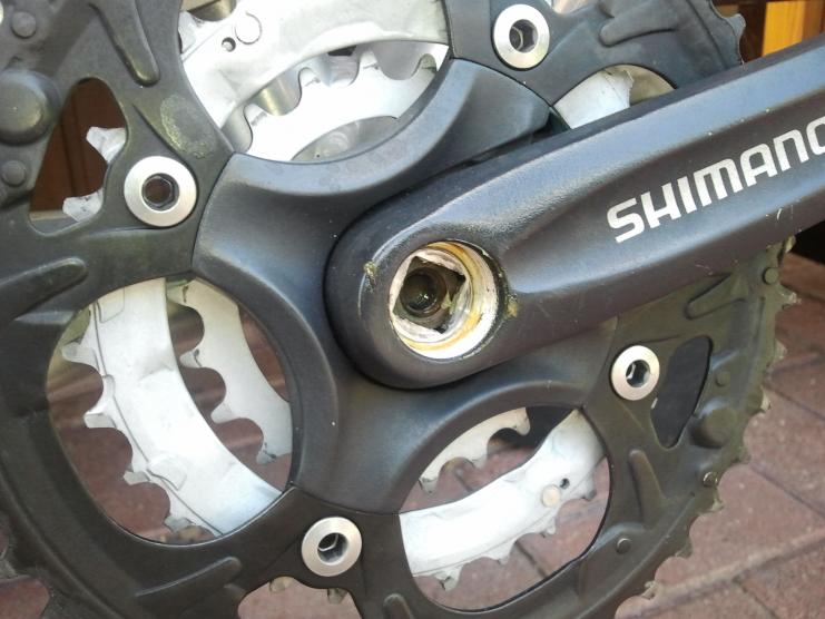

Hallo,
wollte gerade eine slx Kurbel montieren, aber bekomme meine alte gar nicht ab... sowas hab ich noch nie erlebt! Da sind gar keine 2 kleinen Imbus-schrauben dran! Was ist das denn für eine fuschkurbel?
Also was benötige ich um diese Fehlkonstruktion demontiert zu bekommen? :)
Danke!

Kurbelabzieher für Vierkant-Kurbeln
und dann noch eine Innenlagernuss
Die Kurbeln lockern sich auch noch kurzer Zeit, wenn man (vorsichtig) ohne Schrauben ne kleine Runde fährt.
Du hast eine 4-Kant Kurbel von Shimano, die sind einfach auf die Achse des Innenlagers gesteckt. Um die abzubekommen musst du eben mit einem Kurbleabzieher der in die Kurbel geschraubt wird, die Kurbel von der Achse schieben.
Danach brauchst du noch für das Innenlager den passenden Schlüssel um dieses rauszubekommen - kann leider nicht erkennen was für eins das ist, vlt kann dir da jemand anderes weiter helfen.
Billigste Lösung ist die Kurbel von der Achse zu klopfen, macht aber im Zweifelsfall die Kurbel kaputt und dem Rahmen tut es bei richtig festsitzenden Kurbeln auch nicht gut.

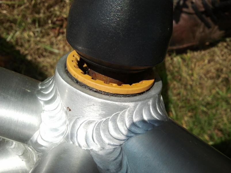

Die Innenlagernuss ist wofür wichtig?
Ich möchte den ganzen ramsch da rausnehmen und eine slx einbauen mit hollowtech 2 Lager.

Vertun kann man sich da eigentlich nicht, da es über Jahre der Standard war. Damit wird das Patroneninnenlager dann herausgeschraubt. Allerdings kannst Du damit die HT II Lager nicht montieren, die brauchen wieder ein anderes Werkzeug, nämlich so eins:
http://www.bike-discount.de/shop/k1262/a14809/abzieher-shimano-hollowtech-ii.html
Wenn das tatsächlich eine einmalige Aktion ist, ist es eventuell günstiger, die Innenlager von einem Radladen tauschen zu lassen, als das ganze Werkzeug zu kaufen.

Mit diesen Teilen solltest Du alles regeln können, Standardwerkzeugkasten vorausgesetzt:
1.) Justierwerkzeug für Vorspannung Hollowtech II Achse
2.) Innenlageradapter alt
3.) Abzieher für alte Kurbel
4.) HT II Schraubenschlüssel für Lagerschalen neu

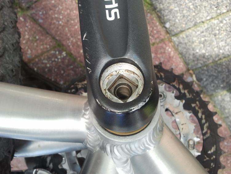

Gummihammer paar mal draufhaun, dran rütteln und mit nem grossen Schlitzschraubendreher mehrmals versetzt hebeln (Tuch unterlegen damit nix verkratzt).
10min Arbeit, 100Kcal verbrannt und Geld gespart.
Wenn hier jemand ne TL-FC32 zu verkaufen hat bitte melden. Ansonsten muss ich über ebay... im laden wirds ca. 25 Euro kosten. Da mach ichs lieber selber.
Es gibt das Ganze auch als Stecknuss und von anderen Herstellern als Schlüssel. Irgendwas in der Art müssen die Radhändler bei Dir doch haben, wie soll man sonst Innenlager montieren?
habe gerade mal probiert mit dem kurbelabzieher was zu erreichen aber da tut sich absolut nix. ich weiß auch nicht ob das passt! das sieht so komisch aus. steht aber drauf kurbelabzieher für octalink.
