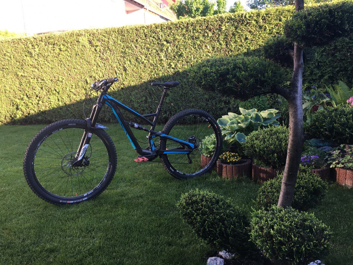

Mein Jeffsy bekam endlich neue Griffe und einen Sattel , der zum meinem A passt
Huber Buchsen sind auf dem Weg
Mehr will ich dann nicht ändern ;)

Aber die Pedale gehen mal gar nicht....grins
Huberbuchsen hab ich schon.....kommen in den Fox Dämpfer rein, der dann ins Jeffsy
Haha ja ich wollte die so
Die Pedale sollte herausstechen eig wollte ich neon
Aber die gab es damals nicht aber die roten waren zum super Preis zu haben
so finde ich sie aber gut ;)
Ich fahre sonst auch immer Buchsen von Huber u.a im vivid air ausm v10
Montag werden die dann noch eingebaut :)
