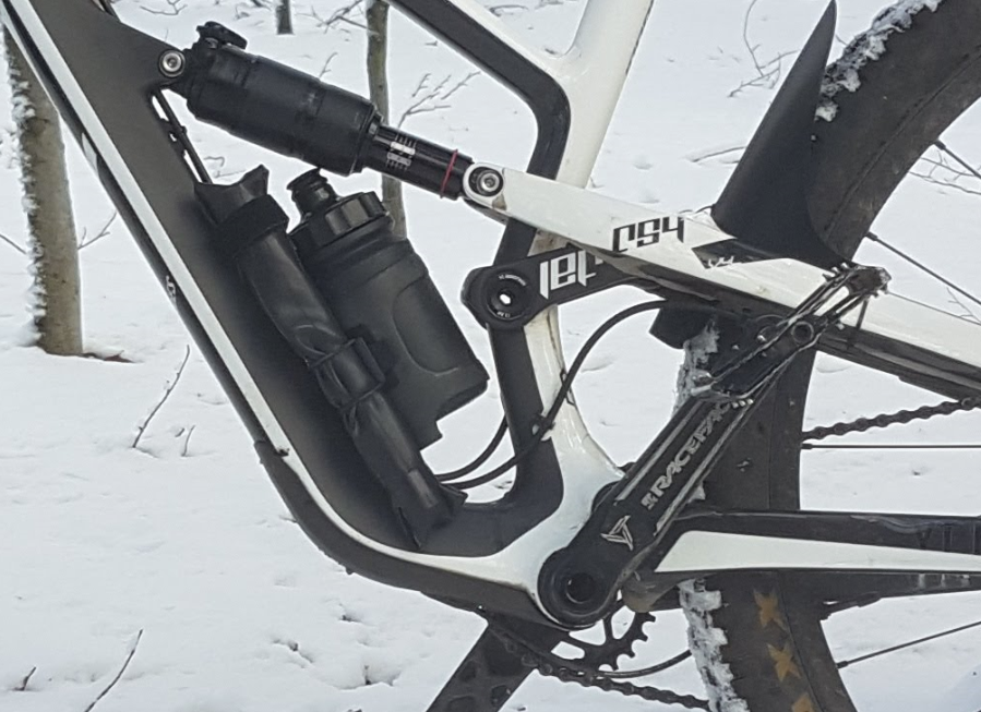

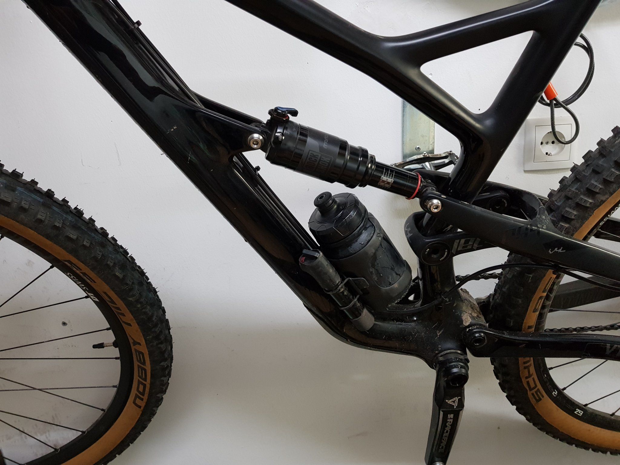

@blubboo - So sieht das bei mir inkl. dem Schmutzschutz aus.

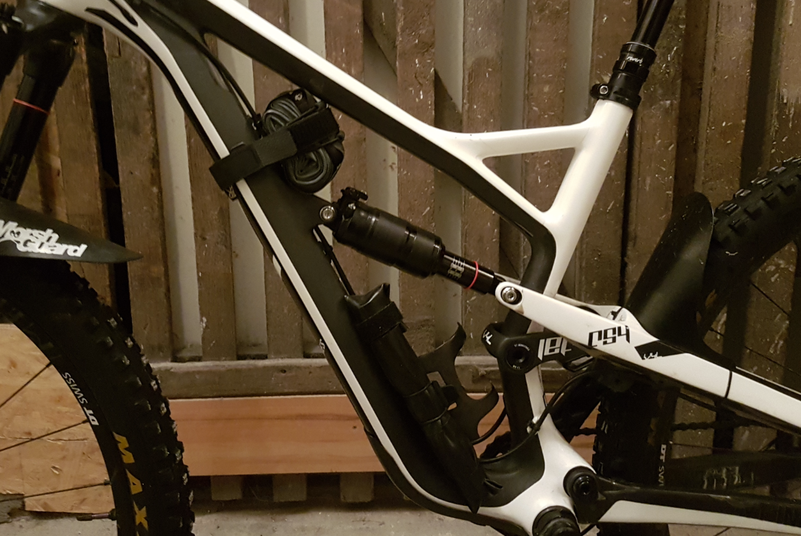

Ich haben mir den Thirstmaster 3000 zum Jeffsy bestellt und bei Einbau ist mir die Halterung für die Luftpumpe aufgefallen.
Habt ihr dort eine Pumpe befestigt? Und wenn ja welche?
Meine aktuelle Luftpumpe ist leider zu groß und sieht dort nicht gut aus. :p
Hab die Crankbrothers Klic HV in einem alten Schlauch verpackt - passt gut und rutscht nicht.

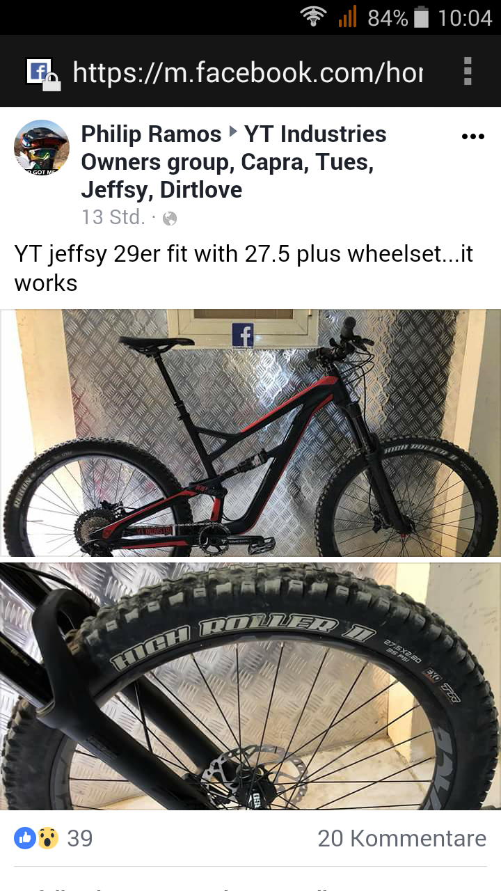

Hat wer 27,5 Plus Laufräder im 29er Jeffsy verbaut? Passen 2,8 Zoll breite Reifen in den Hinterbau?
die Frage war schon n paarmal hier im thread. Der Hinterbau wurde nicht für plus konstruiert.
Glaube mich zu erinnern dass kein 2.8er reinpasst. Benutz mal die SuFu, evtl findest dazu was.
