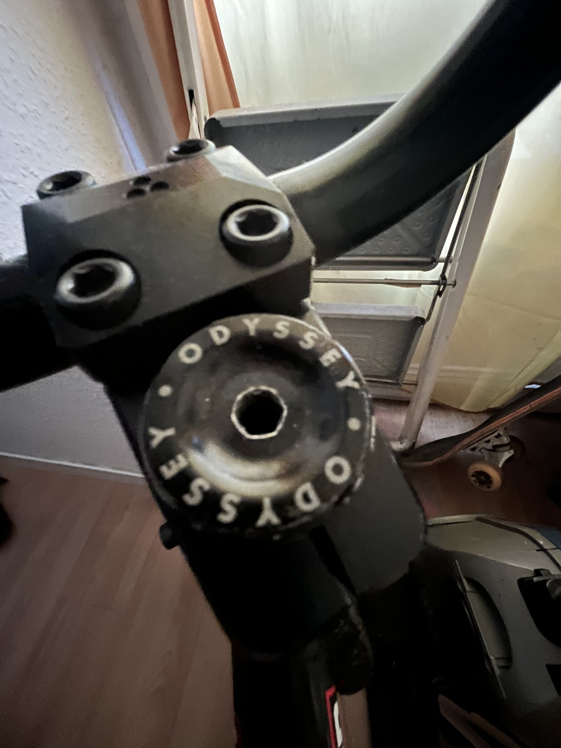

Tach liebe BMX Gemeinde.
Ich habe mir durch einen schönen Zufall ein neu raus gebrachtes GT zulegen können um mal wieder nach Jahrzehnten zu testen ob ich noch was tauge in Sachen Street…
Ich kann zwar MTBs zusammendengeln aber musste in meinen Jugendjahren nicht ein einziges Mal an meinem BMX schrauben -gab noch keine Rotoren damals für meinen Geldbeutel- war also nix dran was man haette schrauben können.
Klar, kann ich alles auseinander bauen... bevor mir aber auf try and error selbst alles
um die Ohren fliegt, lieber meine Frage erstmal hier:
Wie ziehe ich diesen Steuersatz fest, der wackelt…?
Beste Gruesse und Dank: Mic.

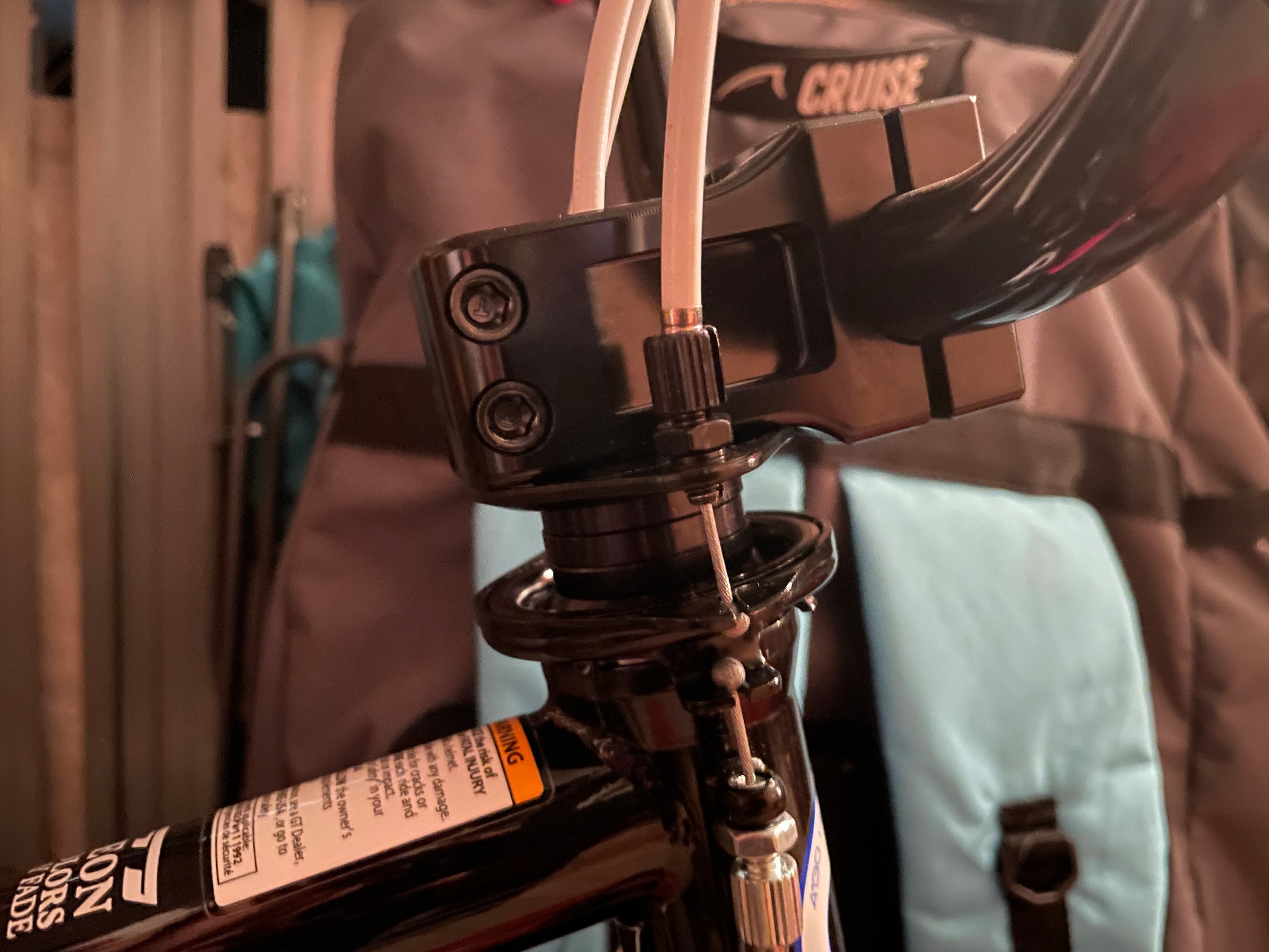

Sieht zwar auf den ersten Blick nicht danach aus - aber hat es nicht am Anfang des Steuersatzes zwei flache Muttern, die man gegen kontern muss?

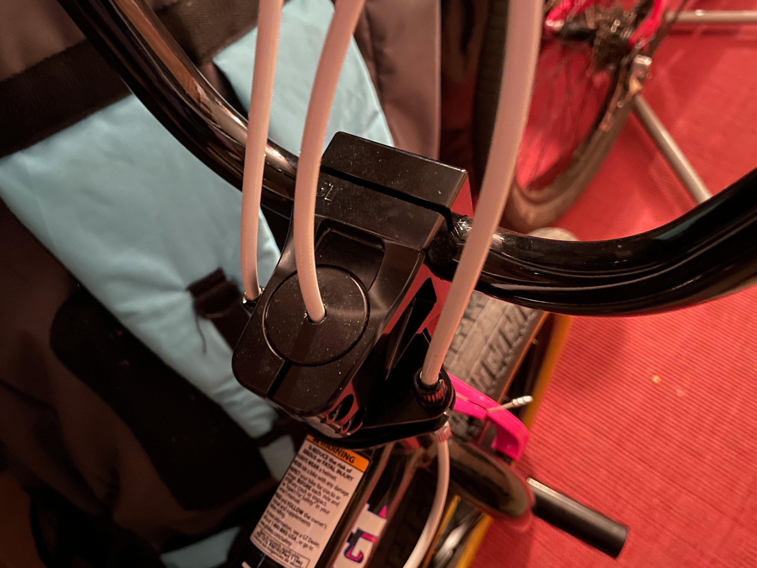

schaut so aus das du die brems Leitung vorne lösen musst ist also wie bei jedem anderen aktuellen Rad
Die topcap ist laut Bild nicht für eine bremse vorn ausgelegt
Danke schon mal fuer die Antworten! 🙏
Dachte, jemand hier hat so ein aehnliches Sytem wie das GT ...
Ist das Prinzip wie hier zu sehen, so selten?
Denke auch, dass das Ahead sein muesste!?
Also Frontbreak Kabel komplett nach oben raus zuppeln, festziehen an der Kappe (oder da drunter !?)
und alles wieder rein fummeln.
Werde ich nach dem We mal checken.
Gruesse, Mic

Prüf vorher welches Gewinde die Gabel hat jeder Hersteller benutzt da anders beim bmx
Hört sich vielleicht komisch an vielleicht ist es das auch.
Aber vielleicht führt das auch zum Erfolg, keine Ahnung…
Was ist denn, wenn du die zwei Vorbau Schrauben löst und dann die Bremse betätigst. (Also die Bremse, die in die Vorbaukappe geht)
Dann einfach die zwei Vorbau Schrauben wieder fest ziehen, (also, während du die Bremse betätigst) und fertig ist der Salat🤷‍♂️
Meines Erachtens fehlt Dir ziemlich sicher ein Schraube zum Feststellen des Steuersatzes.
Auf Youtube gibt es einen Film "BMX Bike Headset With Gyro/Rotor/", dort ist die Schraube gut zu sehen.
Sehe ich auch so, allerdings kenne ich den verbauten Vorbau nicht.
Kann es sein, dass die schwarze runde Kappe, durch die das Bremskabel für das Vorderrad geht, nur eine Abdeckung ist und sich darunter die Schraube versteckt? Vielleicht ist diese Kappe nur gesteckt oder geklemmt...
