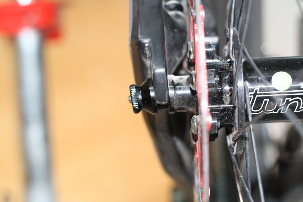

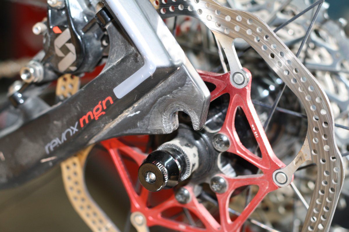

Gallo Bergamont Team,
ich besitzt ein 2013er Revox MGN. Leider ist mir in den vergangen 6 Wochen, 2 mal das Hinterrad flöten gegangen. Nach genauer Prüfung der Lage, ist wohl das Ausfallende schuld. Hier scheint mit der Zeit, die Carbonseite nachzugeben bzw. sich zu verformen, so dass der Spanner nicht mehr plan sondern nur schräg und punktuell anliegt. Ich verwende keine Leichtbauspanner. Anzugsmoment 6-7 Nm. Aktuell, traue ich mich nicht mehr, das Rad zu fahren.
