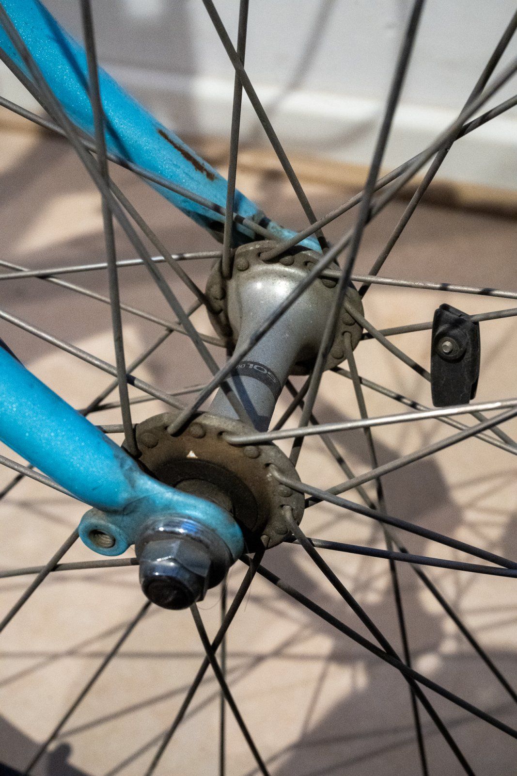

I know, i know. Winora bekommt immer nicht so viel Liebe, aber trotzdem…
Guten Morgen und herzlich Willkommen in meiner Küche.
Es ist Montag, der Tag nach dem Wochenende und damit klassisch der Tag nach dem Flohmarkt.
Eigentlich war der Besuch dort nur als kleiner Spaziergang gedacht, mir ist dann aber plötzlich und unerwartet dieses Rad über den Weg gelaufen. Ich hätte mich vielleicht auch gefreut, wenn der Verkäufer einen völlig überzogenen Preis genannt hätte. War aber nicht der Fall, ganz im Gegenteil. Ich musste es leider mitnehmen 🥲
Hatte es gestern noch im Auto gelassen und ihm keine weitere Aufmerksamkeit gewidmet. Da ich mir heute aber den Luxus gönnen kann, erst ab Mittag im Office sein zu müssen, habe ich es vorhin nach oben geholt und mir alles nochmal besser angeguckt.

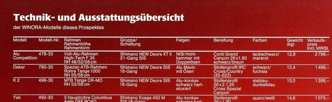

Da es mMn durchaus eine Seltenheit ist und nicht viele Infos zu diesem Rad gibt, dachte ich es macht Sinn und trifft vielleicht auf Interesse wenn ich es hier dokumentiere. (@joglo hatte hier ein paar Infos zusammen getragen – Klick!)

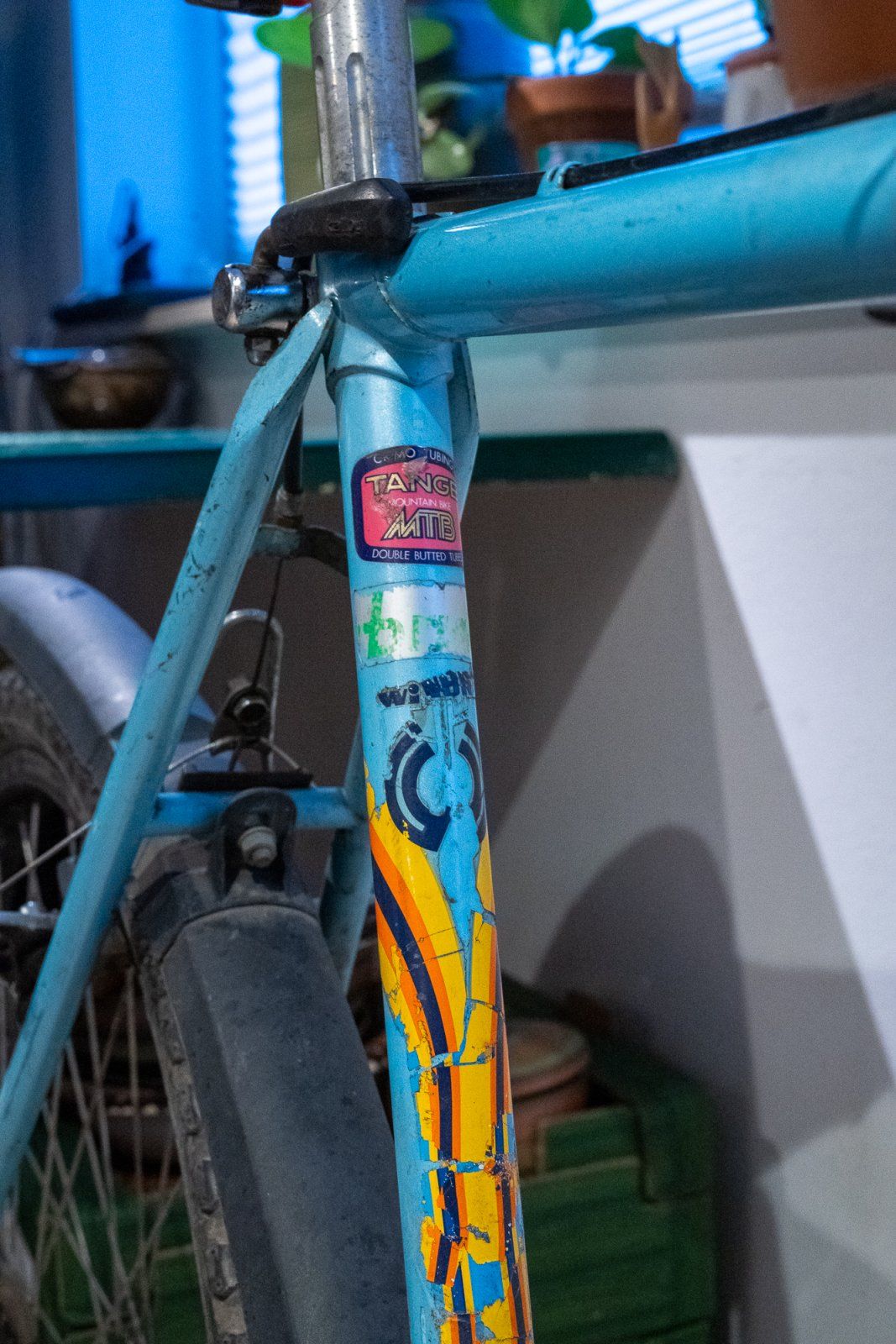

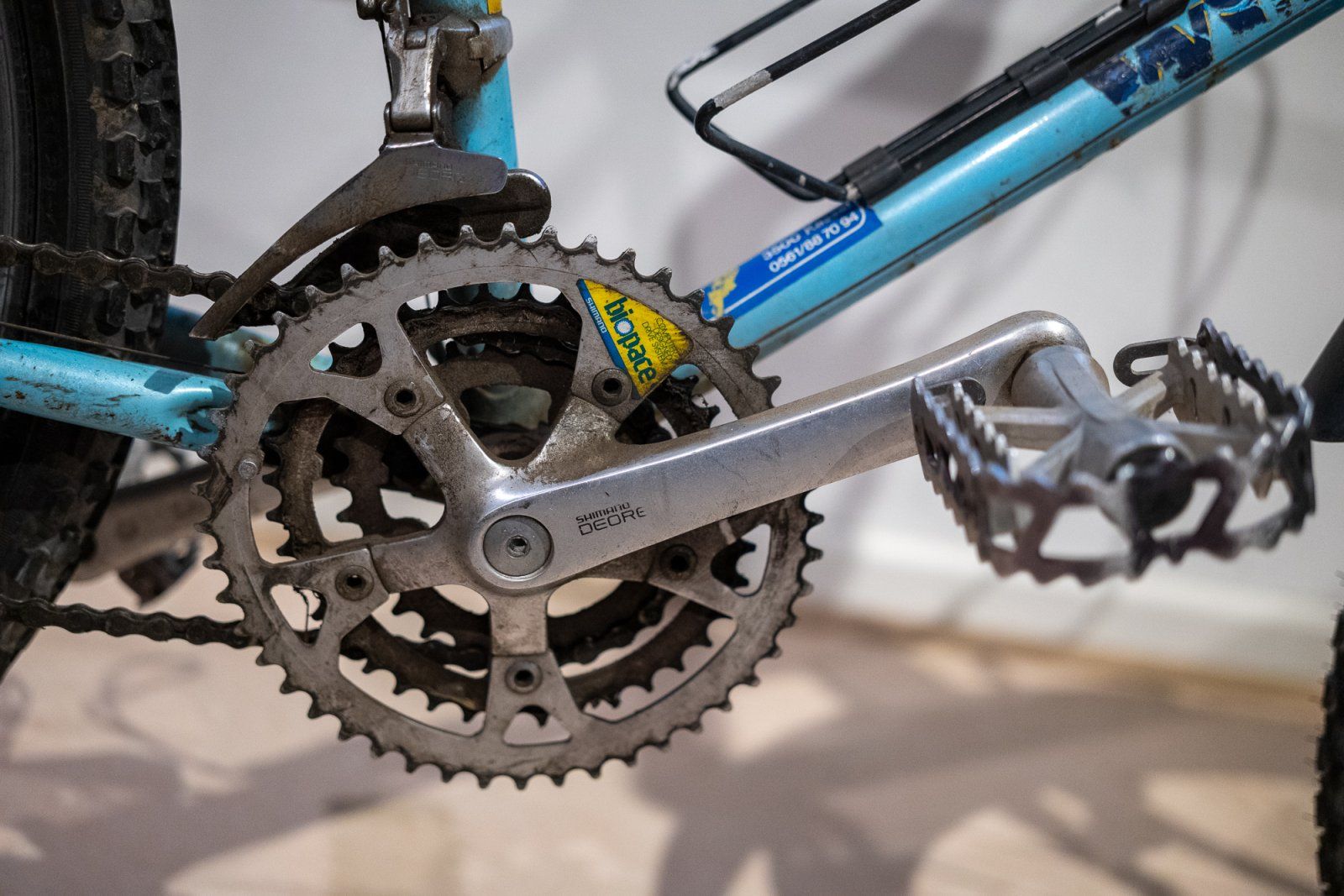

Rahmen: CrMo Tange MTB double butted

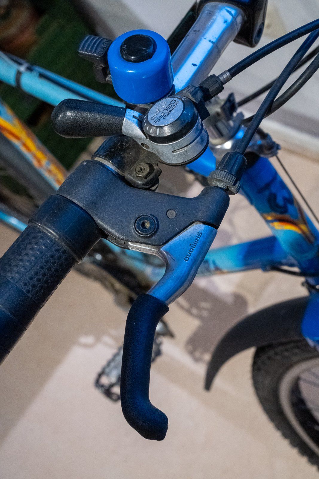

Schaltung: Shimano Deore 3x6
Schalthebel: Shimano SL-MT60

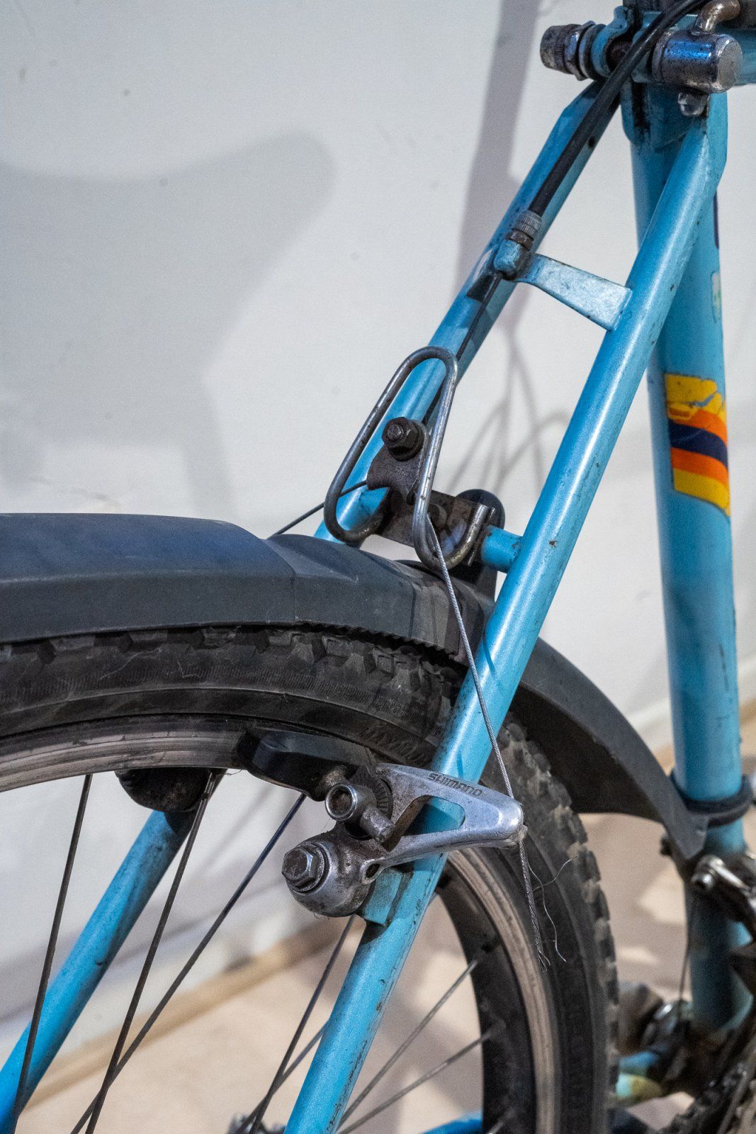

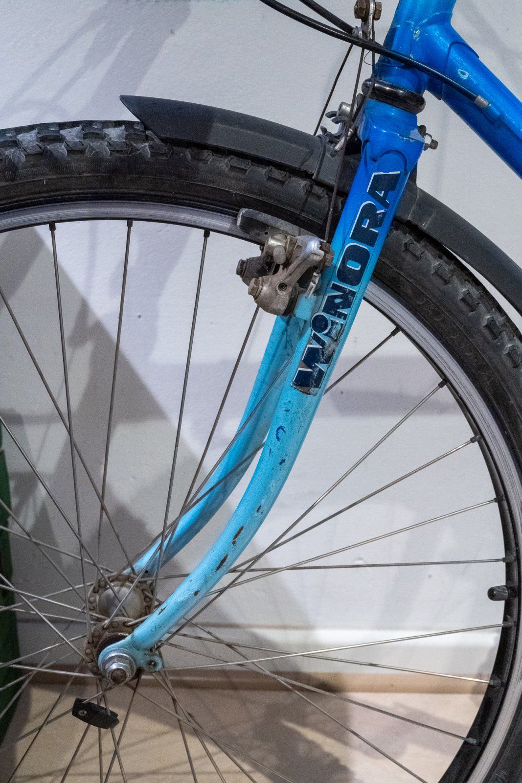

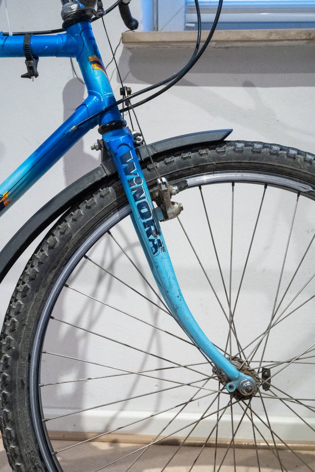

Bremsen: Shimano BR-MT60
Bremshebel: Shimano BL-MT62
Kurbel: Shimano FC-MT60
Pedale: Sakae MTP-110
Naben: Shimano 105
Felgen: ALESA ETRTO-559x25 Alloy
Vorbau: Sakae – MTS
Lenker: ITM – Italmanubri – Mach 3

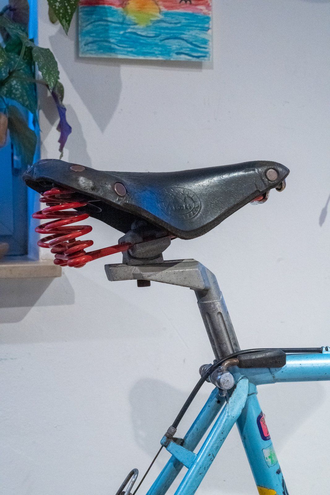

Sattelstange: ITM, 26,6mm adjustable (keine Typenbezeichnung)
Sattel: Brooks B67(?) (Hab ich mit den roten Federn noch nie gesehen)
Steursatz: Deore
Ich bin gerade etwas aufgeregt über diesen unerwarteten Flohmarktfund.
Weiß aber auch noch nicht was damit passiert.
Teile einzeln weiterverwenden und das weitergeben, was ich nicht will oder wieder instand setzen?

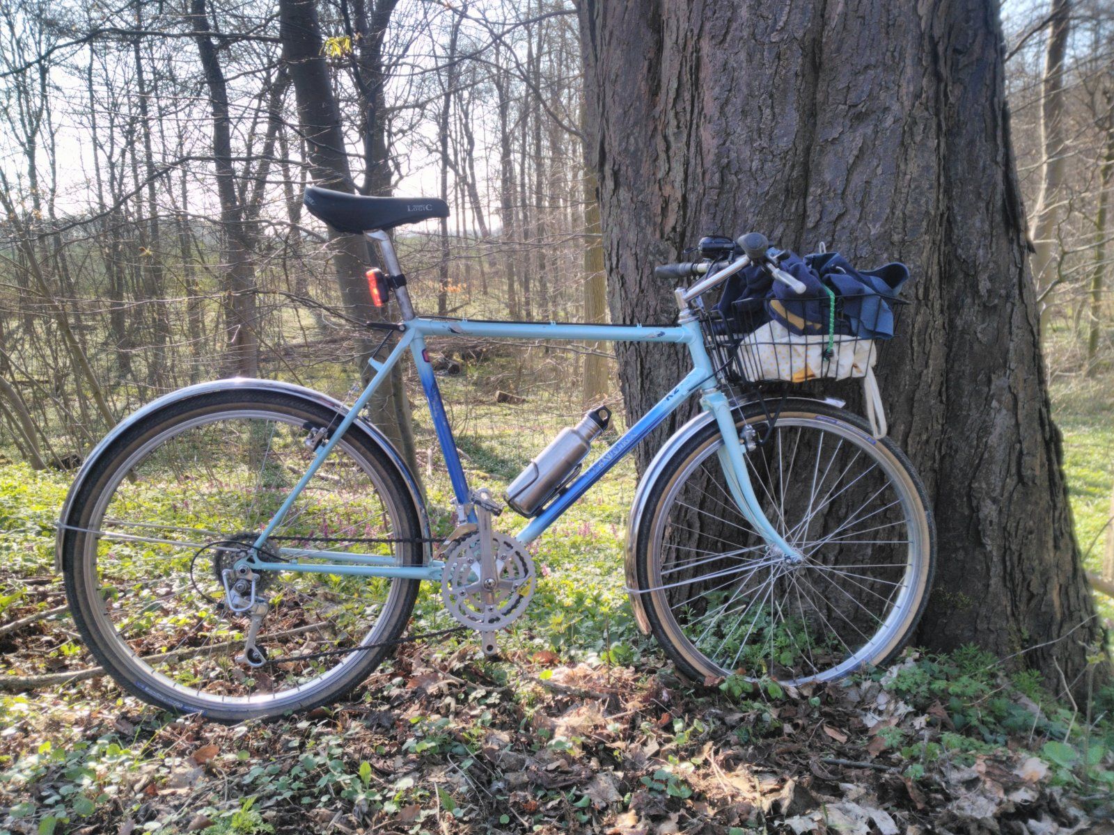

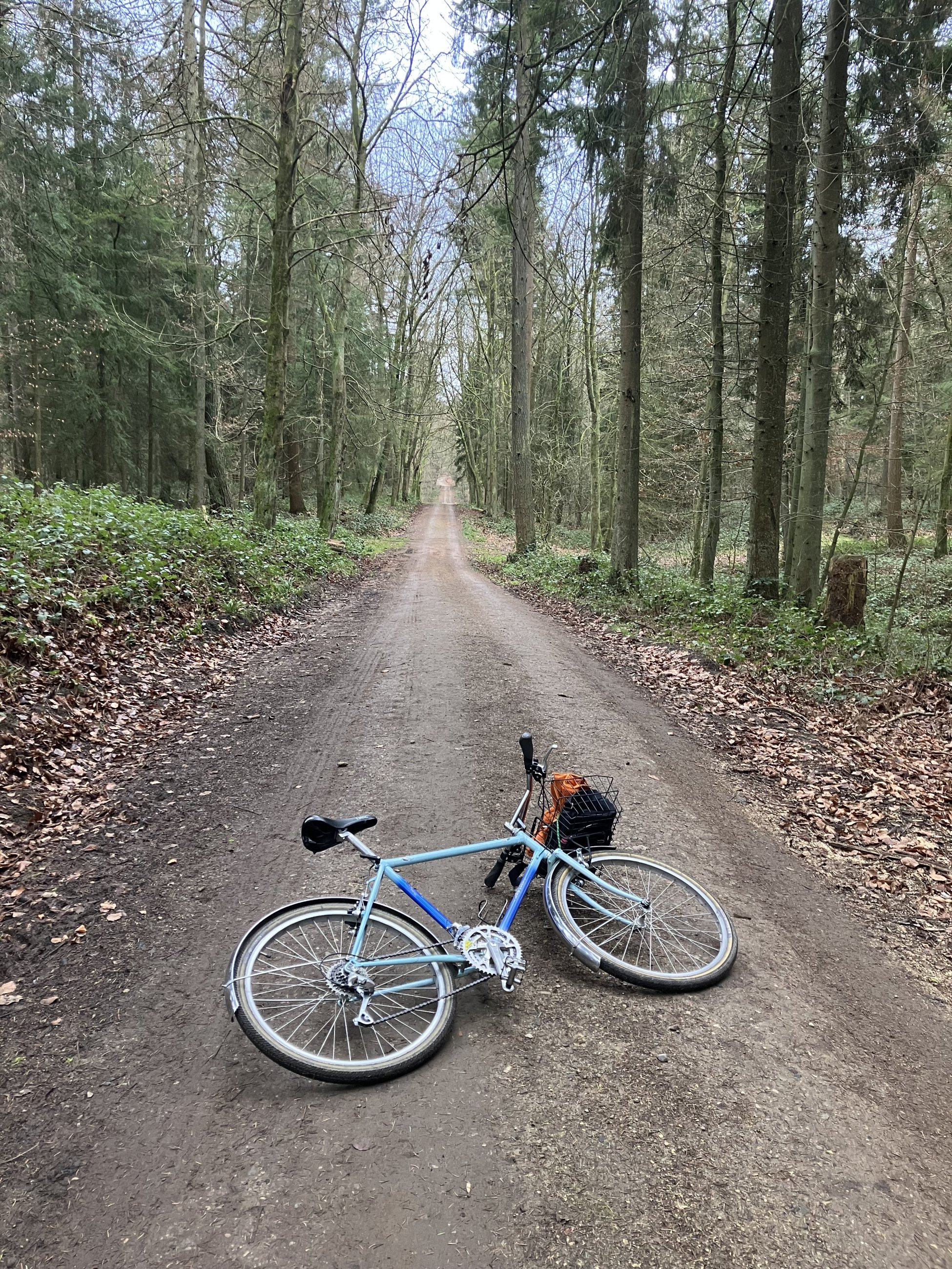

Moin,
ich habe auch ein Winora K2. Das Rad fährt super. Besonders schön immer das erste Losfahren mit den Biopace-Blättern.
Ich habe hier leider nur ein mäßiges Handybild. Die Ausstattung ist ähnlich ich musste lediglich die Sattelstütze gegen eine längere tauschen und habe eine Bullmoose LVE verbaut da der Vorbauschaft 21,1 mm hat. Hab das mit Kotflügeln versehen und vorne noch ein Körbchen angebaut, jetzt steht es bei den Schwiegereltern als Gästerad.
