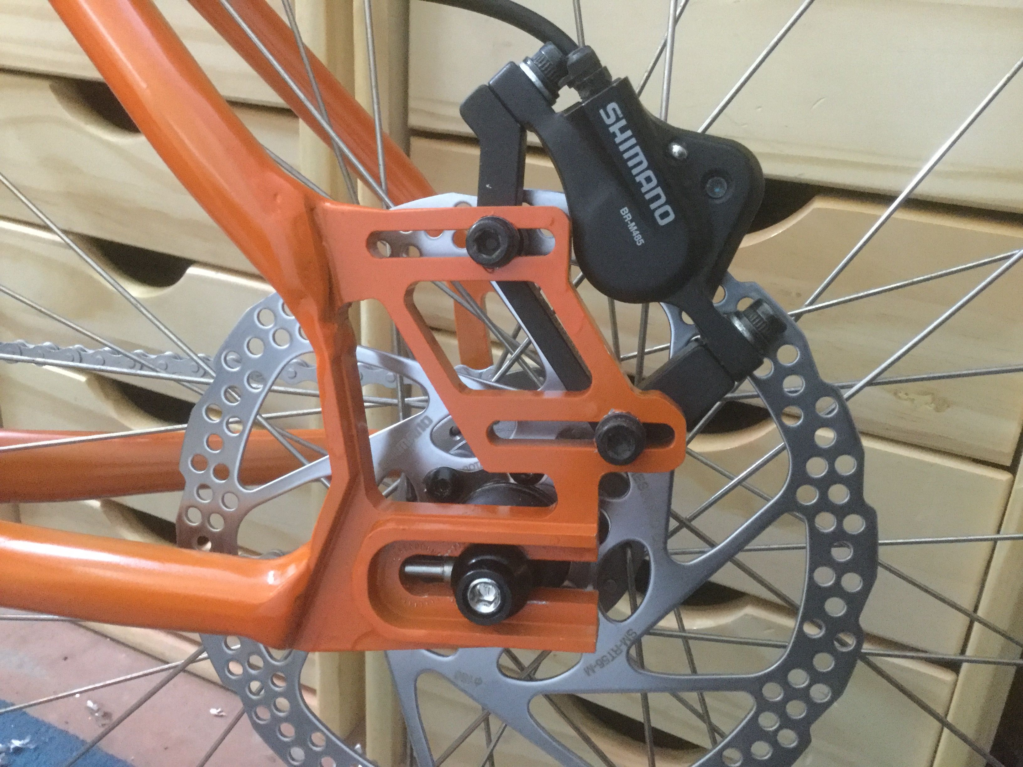

Bau auch gerade nen Rahmen auf Singlespeed mit Disc um und bin beim Bremse Montieren auf eine Schwierigkeit gestossen mit den Langlöchern für den Bremsadapter.
Bei mir Blockieren die Langlöcher für die Bremsenaufnahme die Justier Möglichkeit des Bremssattels nach rechts und links. Um das Problem bei mir zu entgehen muss ich eine 180mm Scheibe Montieren, da ist der Adapter dann hoch genug das der Bremssattel über dem Ausfallende sitzt.
Bild 1 Bremssattel bei 180mm Scheibe frei um rechts links zu Justieren
Bild 2 bei 140mm Bremsscheibe kein Justieren möglich (rot Markiert)
wie hast du das vor mit deinen sehr langen Langlöchern?

Moin Florian,
das Problem kenn ich. Hab da auch nicht aufgepasst und daher nur noch ca. die Hälft des gesamten Verstellweges zur Verfügung. Der Bremssattel stößt bei mir am oberen Langloch an und das wo ich schon eine 180er Scheibe habe.
Grüße,
Christoph
Auf dem Bild kann man das Problem besser erkennen. Die einfachste Lösung ist es, die bremsscheibe 4mm zur Achsmitte Axial zu versetzen. Die Aufnahme der Bremsscheibe an der Nabe müsste das hergeben und die auch ist schnell abgedreht. An den Speichen ist auch genügend Luft da. Wenn die Scheibe versetzt ist, ein par Unterlagscheiben oder zwei Distantbuchsen zwischen Aufnahme am Rahmen und Bremssattel und fertig.
Ich hab gestern Abend noch ein wenig geschaut wie das bei anderen Rahmen die Orginal Singlespeed sind gelöst ist und musste Feststellen das entweder die Bremse auf der Kettenstrebe sitzt oder meist min. 160mm Scheiben zu fahren sind.
Werd also auf ne 180mm Scheibe zurückgreifen. Nabe abdrehen hab ich keine Möglichkeit und ist mir auch zu viel Anpassung da ich zwei laufradsätze hab einen für Winter und einen für den Sommer.
Leider alles nicht so einfach wie man im ersten Moment denk.
Grüße Florian
