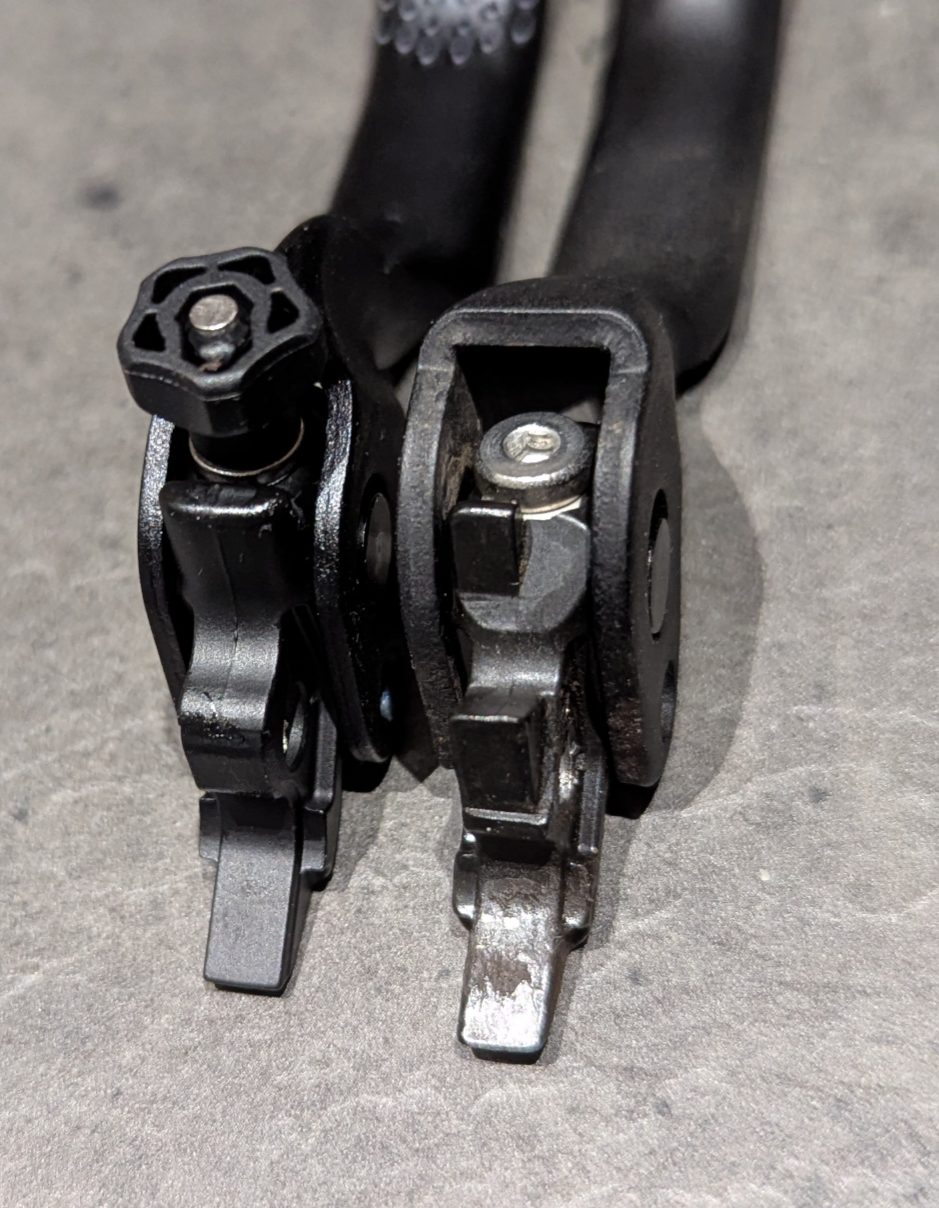

Hallo zusammen, ich habe eine Deore Bremse BL-M6100 und die Hebel sind verbogen. Diese möchte ich tauschen, es gibt aber offiziell keine Einzelhebel von Shimano. Aussage vom Vertrieb ist den kompletten Geber tauschen.
Jetzt habe ich aber Ersatzhebel für BL-M8100. Die sehen etwas anders aus, es erschließt sich mir aber nicht warum die nicht passen sollten.
Hat das schon mal jemand getestet?

Also ich denke die Hebel würden passen wenn man Spacer einsetzt. Ich habe mal gemessen, der XT Hebel ist ca. 1 mm dünner.
Ich persönlich würde den Geber komplett tauschen, da es aber nur eine Ersatzbremse ist werde ich sie verkaufen.Screenshot_20250316-102341~2.pngPXL_20250316_092540017~2.jpg
