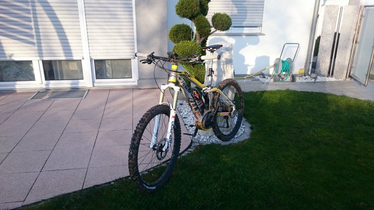

Hallo,
ich habe ein gebrauchtes E-MTB mit einem XTR- 10fach- Trigger gekauft.
Schon immer rutscht beim Schalten die komplette Amatur entweder nach vorne oder eben nach hinten, wenn man den Hebel betätigt.
Die Imbus-Schraube an der Unterseite kann nahezu nicht fester angezogen werden.
Provisorisch hab ich jetzt einen Kabelbinder dran der zumindest das ganze rutschen etwas einschränkt. Die Funktion ist dadurch nicht beeinträchtigt, aber ich würde das trotzdem gerne in Angriff nehmen.
PS: Mein Vater mein da fehlt vielleicht im inneren eine Feder oder dergleichen.
Hat jemand eine Ahnung und kann ohne genaueres mit weiterhelfen?
Bild vom Bike:
http://www.mtb-news.de/forum/attachments/dsc_0109-jpg.448374/
Grüße und Danke schonmal
Der Fehler steht sicherlich vor dem Bike . Aber wie währe es einfach ein od zwei Lagen Gaffatape unter die Schelle wickeln ?
Oder dreht die Schraube durch ( Gewinde im Eimer ).
