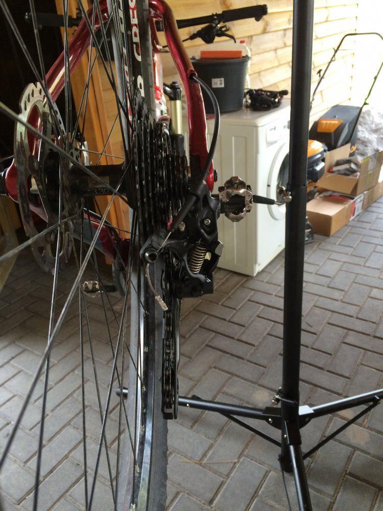

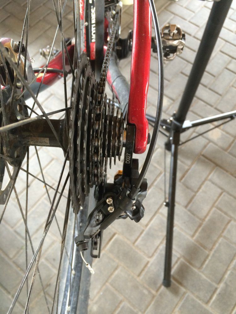

Anbei die Bilder. Danke schonmal :-)

Wenn es auf dem größten Ritzel schleift, dann stimmt der Endanschlag nicht. Schleift es zusätzlich auch noch auf dem 2. Größten (oder sonst wo außer dem Kl./Gr.), dann stimmt auch die Zugspannung nicht.
Von weiterreichenden Dingen wie Schaltauge verbogen, Achskappen nicht perfekt montiert etc würde ich mal nicht ausgehen.
Du meinst mit "schwer" verzögert, oder?
Schalt mal in den kleinsten Gang, da sollte der lichte Abstand Ritzel - Schaltröllchen ca. 5 mm betragen. B-Screw rausdrehen für weniger Abstand und umgekehrt.

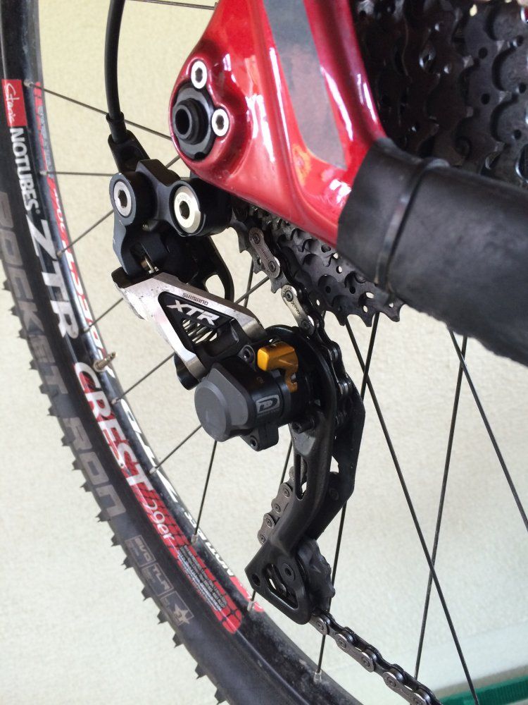

Ähm, kann es sein, daß diese lange Gummidichtung über dem Zug stört? Wüßte auch nicht, daß die da ans Schaltwerk hingehört...
Schalt doch mal aufs größte Ritzel und guck, ob die gestaucht wird.
Danke Leute. Habe den Gummi entfernt weil er gestaucht hat und die B-Screw weiter raus, also röllchen näher zum Ritzen gebracht! Auf den testmetern schon viel besser! Mal sehen wie es sich auf langer Strecke macht :-)
