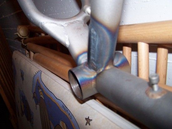

so das ganze hat etwas gedauert (musste zwischendurch mal länger zum doktor), aber gerade hab ich ihn abgeholt. lack ist noch nicht drauf, leider ist er an einer stelle durchgerostet. nix dramatisches, hier kommt hartlot und ggf. eine art gusset drüber, aber bike colours hat erst einmal nicht drübergepulvert. der rest des rahmens sieht aber gut aus. die flaschenhalterösen sind tatsächlich so grobschlächtig verlötet...und ich dachte schon, die wären vergammelt. alles in allem sah er unter dem altlack trotzdem besser aus, als vermutet:

so...das gusset ist drauf. bilder täuschen, es steht fast nicht über. wird noch ein bißchen verschliffen.
hauptproblem-der schweisser meinte, das wird nix der wäre durch, also auch deutlich durcgerosteter, als die ersten bilder des tretlagerbereiches vermuten lassen.....so jetzt muss ich überlegen, reicht das gusset oder schreib ich den gleiss mal an...andererseits hat der schraubenziehertest nicht gezeigt, dass er papierdünn ist....mmhh....außerdem ist der schweißer eher aus dem massivstahlbereich 1,5mm stahl sind für den dünn...ach ich weiß auch nicht. vorschläge?
gefahren wird er ja eh kaum...aber pulver ich da jetzt drüber oder lass ich das sitzrohr tauschen (und laufe gefahr, dass noch mehr kommt)?
