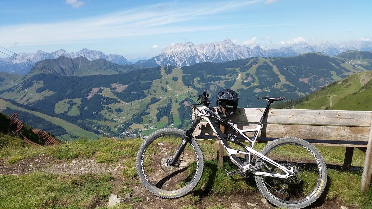

P.S hier noch ein Foto vom Bike. Eigentlich gehören die Felgendecals noch ab, aber ich bin mir noch nicht sicher, ob ich die behalten möchte.

Hallo Leute!
Ich habe mir das Capra in L bestellt und bin mir aber nicht ganz sicher, ob die Größe passt...
Ich bin 188 cm mit Ca. 91 cm Schrittlänge.
Fährt jemand zufällig mit ähnlichen Maßen das Cabra und kann dazu etwas sagen, insbesondere auch zur Sattelüberhöhung?
Ich würde mich auch freuen, wenn ihr nochmal etwas im Vergleich zum Strive Race sagen könnt. Insbesondere zur Sitzposition, da die ja schon grundverschieden zu sein scheinen und zu der Qualität...
Vielen Dank!
Gesendet von iPhone mit Tapatalk
ich bin 1,86 bei ähnlicher Schrittlänge und die Überhöhung ist bei mir sehr gering, würde schätzen keine 5cm
