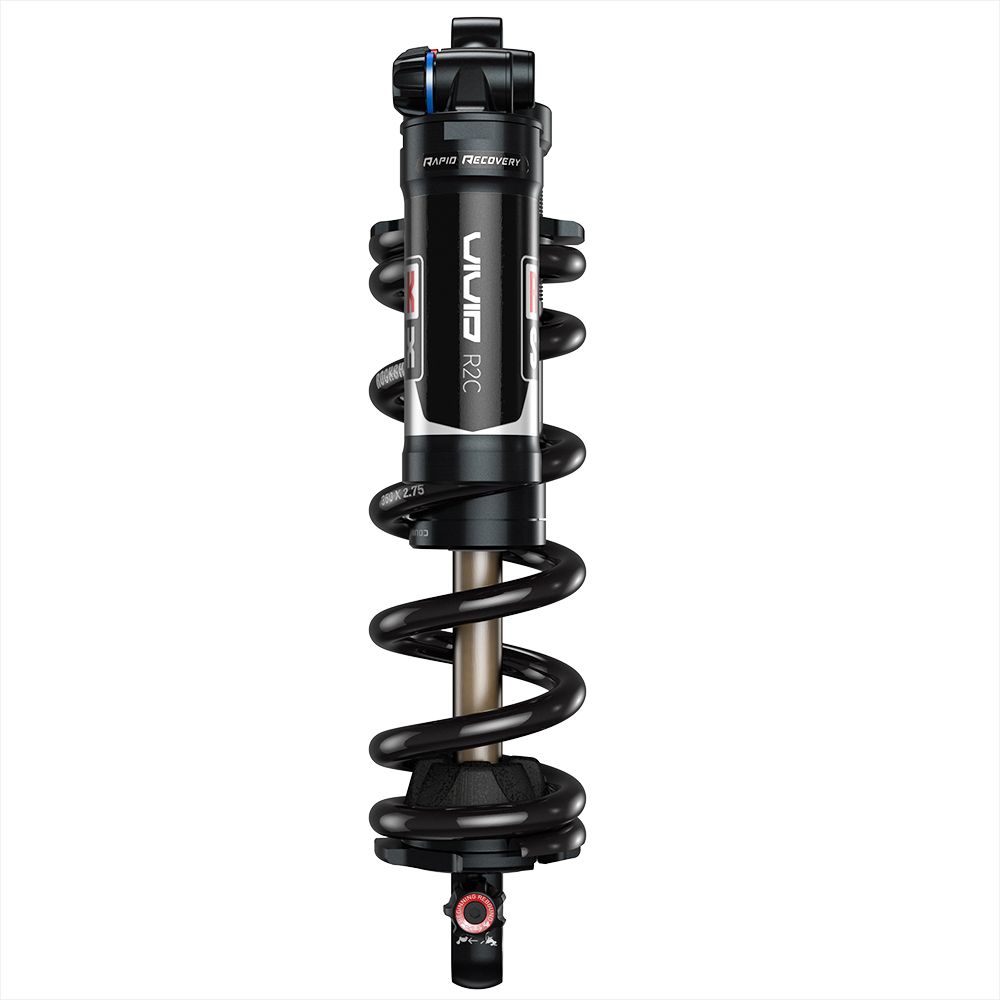

Hi, wie misst du den Federweg? Danke und Gruss
am Dämpfer ist ein schwarzer Gummiring. den einfach hoch schieben u nach dem fahren dann nachsehen
So funktioniert das nicht.
Der BottomOut Gummi rutscht von selbst beim Fahren durch die Vibrationen nach unten.
Ich kann mir nicht vorstellen, dass du bei deinem Gewicht so viel Federweg ausnutzt. (Es sei denn du dropst mit vollem Gewicht nach hinten und wie ein nasser Sack)
Ich wiege mit Ausrüstung ca 84 Kg und fahre die 250er Feder.
Härter brauchst du definitiv nicht!
Miss den SAG.
Wenn der passt, ist alles in Ordnung.
