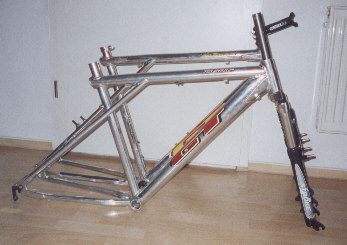

Ich kann mich ja auch mal wieder melden.
Anbei noch ein Bild von beiden Rahmen (der fragliche ist leider der hintere).

Wenigsten trotzdem einen schönen Geburtstag gehabt? Und ist die neue Gabel da?
