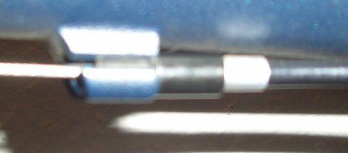

weiss jemand wo man diesen zuganschlag samt schelle bekommt?
Ich weiß, ....klugsch.....ei...aber das ist kein Zuganschlag!! ;) ;)
...sieht nach Simplex oder Huret aus...zumindest alt. Geh mal zum ältesten Händler am Ort, der war auch mal jung und hat die Teile vielleicht noch :D

Meinst Du sowas wie im Anhang? Falls ja, denke ich dass es solche Teile auch offiziell geben dürfte, ansonsten frag mal die Scheibenbremsen-an-Cube-Rahmen-Schrauber, die dürften sowas übrig haben.

Ach, so was meinst Du..:D Die Dinger nennen sich "Anschlaghülsen" und Du solltest die ohne große Probs beim Händler bekommen :daumen:
