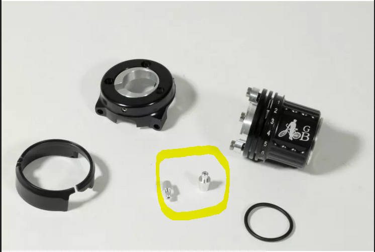

ich habe vor einigen Jahren einen Schaltgriff von Gilles Berthoud Twister gebraucht gekauft, leider fehlten bei dem Griff die Zugführungen hier auf dem Bild makiert:

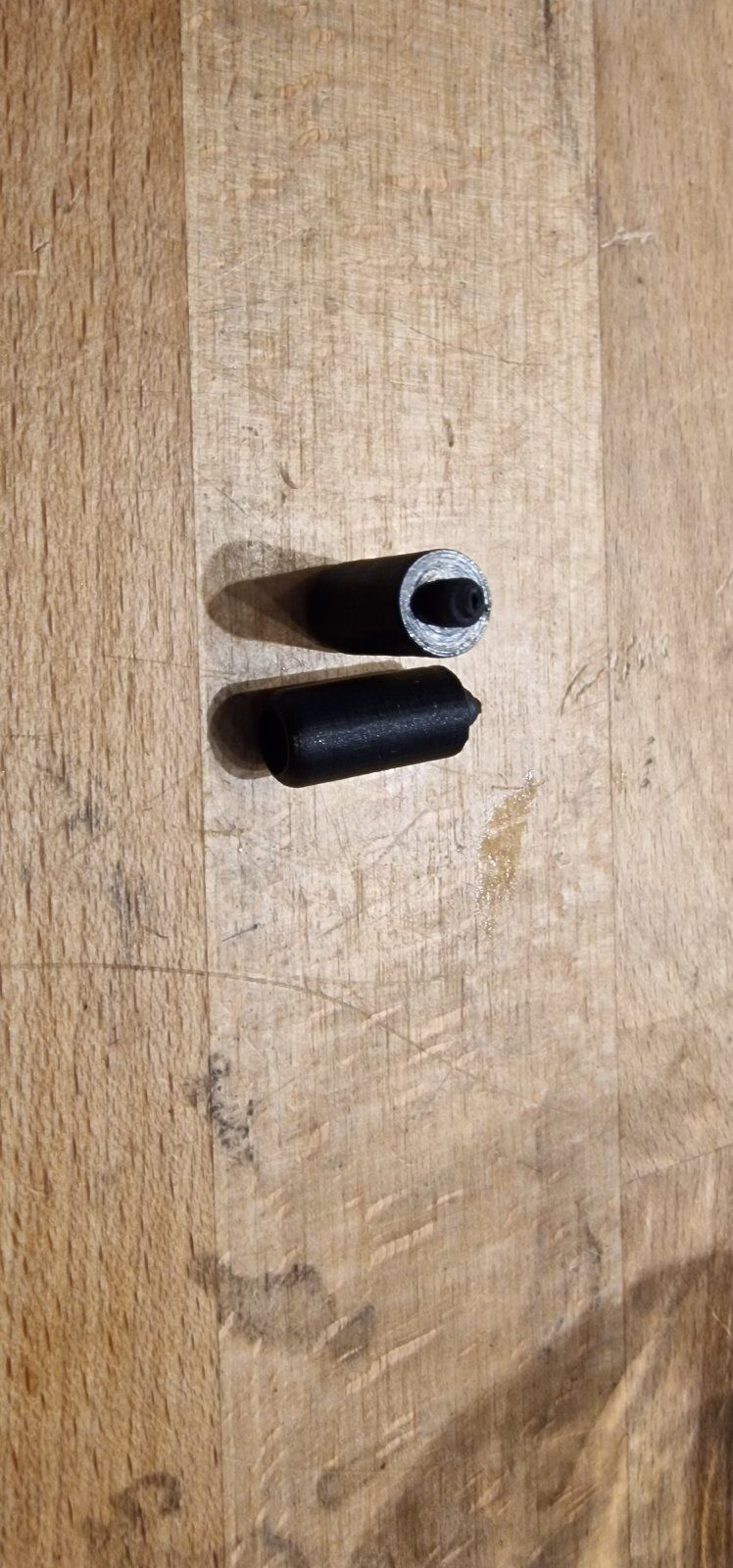

Das war leider sehr ärgerlich, fiel erst damals bei der Montage auf, darauf hin ersten Prototypen aus dem 3D-Drucker geholt. Diesen haben leider nicht gehalten, deshalb noch mal dran gesetzt und Version 2 gemacht mit Grundlage einer Hülse von Shimano (Artikelnummer Y6Z290030) angefertig.
Siehe hier :
Hier in montierter Version:
Bedauerlicherweise sind diese original Hülsen bei Gilles Berthoud nicht mehr lieferbar. Deshalb der Weg über den 3D-Drucker und wer das gleiche Problem hat, hier findet Ihr diese auf thingiverse (3D-Druckplattform).
Hier der Link:
https://www.thingiverse.com/thing:6280375
