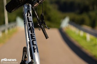

# Das cleane Rahmendesign mit dem großen Alutech-Schriftzug auf dem Unterrohr gefällt

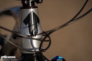

# Der in Deutschland geschweißte Rahmen überzeugt mit durchdachten Details ...
# ... wie zum Beispiel der integrierten Zugführung

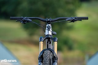

# Auch das schicke Cockpit ist von TwinWorks – dank herausnehmbarer Inserts ist der Vorbau für Lenker mit 31,8 mm und 35 mm Durchmesser geeignet

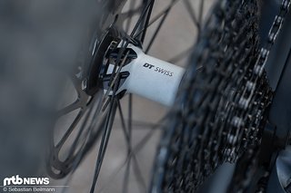

# Die DT Swiss E1700 Spline Laufräder erfüllten leise, unauffällig und zuverlässig ihren Dienst
